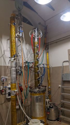

левая колонна нбк
@Naruto красиво конеш у тебя.

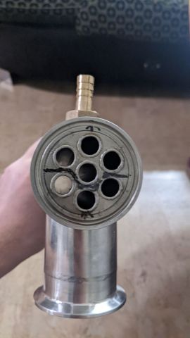

@Pepel_zbei он может работать как угодно, а нужен для того что бы собрать их два друг над другом и увеличить уверенно утилизируемую мощность, не у всех вода из под крана кто то по кругу из бочки крутит или градирня стоит у меня и я ставил два кт по 40 см 2" с 7 трубками каждый, что бы жевало 2 квт и не хрюкало :).

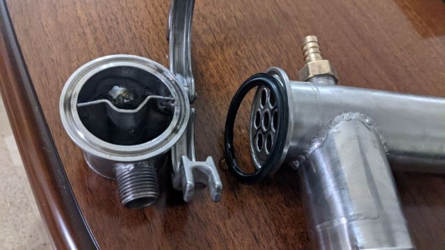

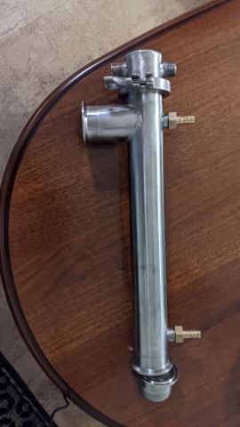

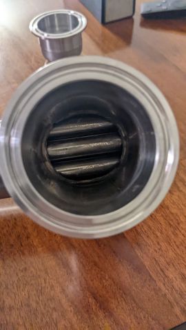

КТ должны работать в режиме дефа в обратном режиме пар в рубашку, вода в трубки, но так делать массово ума не хвататет у прозводителей (ставить клампы на подачу воды да еще так что бы паразитного обьема не было в дефе. что есть то есть, это не отменяет основного преимущества КТ перед димротом с витой трубкой тонкой - он прокачивается любым насосом , а не только напорным.
Вот так выглядит совсем универсальный КТ
