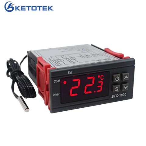

Всем привет, вопрос по датчику для Sts 1000 подскажите, хочу прикупить пару запасных на али, как я понимаю это должны быть ds18b20 датчики, но у них по три провода, один на сигнал и два питание. а у моего датчика, который шел в комплекте 2 провода? так что нужно купить? вопрос идиотский, но я что то запутался
melmok, ты уж поточнее название прибора укажи... Вполне могут оказаться NTC-датчики, у них 2 провода
melmok, ds18 можно и через два провода соединить.

Garik80 ,  собственно я ссыль на Ютуб давал не столько из за ролика,  в коментах есть ссылка на датчик в пластике, на али, там он на называется "Водонепроницаемый NTC 10 K зонд температурного датчика-40-120C (длина 1 метр) ABS смоленая оболочка аквариумный датчик 4.8" .
Из чего следует что в приборе используется  датчик в виде терморезистора  NTC 10 K. Сопротивление термистора NTC 10K  равно 10 кОм при 25°С, Датчик температуры (термистор NTC 10K) имеют обратную зависимость сопротивления от температуры,

STC-1000. питание 220вт.
Изменено пользователем melmok
melmok , я же тебе ссыль дал и написал какой датчик на твоем приборе.
NTC 10 K ? я правильно понял? ) просто сижу с рабочего компа, а у нас ютуб заблокирован )))) админы борются с рабочим классом, не давая доступ к развлекательному контенту ))))
26 минут назад, melmok сказал:
Да, 18b20 не будет работать. Есть такая-же коробка, DST1020. Он с 18b20, но в настройках можно установить минимальную дельту 0,3гр. По этой причине отправил его на контроль подогрева бочки для браги.
Изменено пользователем pvn28
Дополнил
melmok , да  NTC 10 K, аналоговый датчик,это терморезистор с линейным изменением сопротивления,  величину сопротивления твой прибор фиксирует и переводит в температуру. А 18b20 это цифровой датчик он в цифровом виде выдает информацию.
vano11, ни хера там нелинейно...
Линейные - 50м, 100Рт, 1000Рт... Оттого и стОят ...
alexeyT , все относительно в этом мире, да и не важно это, раз прибор рассчитан на такой датчик, то он и учитывает его нелинейность.
