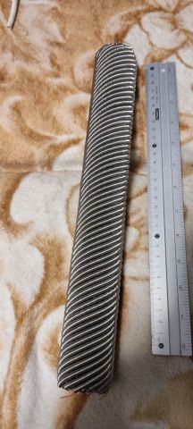

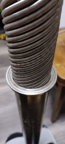

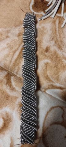

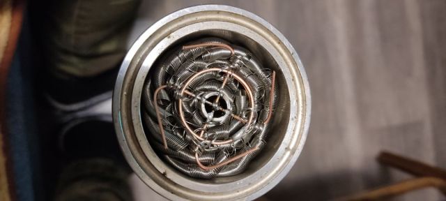

Вот такая колбаска вышла, завтра попробую что она может.
1 час назад, Mihalich сказал:
Или "спирально-цилиндрическая"?
Да работать любая будет, только по скорости х/з что получится. Я себе мотал спн 6 мм.

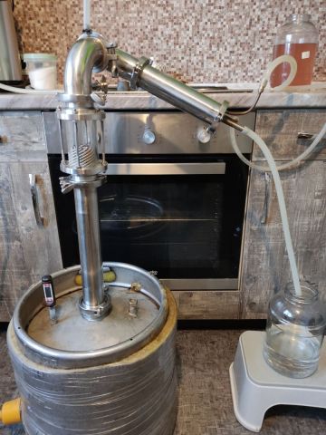

Вобщем:
3КВт,
14,5 л/ч, брага 12,5%
Выход 4,5 л/ч , 40%
