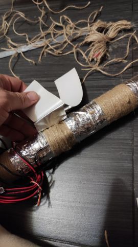

Коля Опубликовано 7 июля, 2021 Опубликовано 7 июля, 2021 Всем доброго времени суток! Подскажие пожалуйста, как поставить нижний термометр в царгу, если она заполнена спн, на цврге стоит нипель, или нужно заполнять спн вмесе с поставленным термометром? Заранее всех благодарю!
Григорий Борисыч Опубликовано 7 июля, 2021 Опубликовано 7 июля, 2021 28 минут назад, Коля сказал: если она заполнена спн, Лучше конечно сначало поставить датчик, а потом заполнять. Можно и с заполненной конечно воткнуть его, но спн будет сминаться, что нежелательно..
baltis Опубликовано 7 июля, 2021 Опубликовано 7 июля, 2021 38 минут назад, Коля сказал: как поставить нижний термометр в царгу примотай прямо к трубе строительным скотчем. Хорошо, если на термопасту. 1 Изготовление оборудования и автоматики для нашего хобби
zyazya Опубликовано 7 июля, 2021 Опубликовано 7 июля, 2021 @Коля , лучше насыпать насадку почти до ниппеля, вставить щуп, потом досыпать.
Pivolub Опубликовано 7 июля, 2021 Опубликовано 7 июля, 2021 7 часов назад, Григорий Борисыч сказал: . Можно и с заполненной конечно воткнуть его, вот именно.
Старый дед Опубликовано 14 июля, 2021 Опубликовано 14 июля, 2021 Господа абсентщики! Нашел забытую банку 3л с моей запиской: "08.08.2019 спирт 1900 мл, вода 400 мл, полынь 200 гр, анис и фенхель по 100 гр." Хотел в 2019 году сделать абсент, не было травы исоп. Вот про нее и забыл. И дальнейшую технологию забыл. Что дальше-то делать с ней?

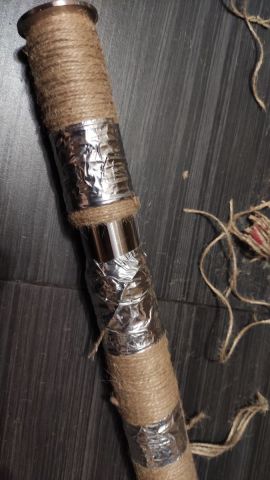

marges Опубликовано 14 июля, 2021 Опубликовано 14 июля, 2021 07.07.2021 в 09:21, Коля сказал: Всем доброго времени суток! Подскажие пожалуйста, как поставить нижний термометр в царгу, если она заполнена спн, на цврге стоит нипель, или нужно заполнять спн вмесе с поставленным термометром? Заранее всех благодарю! Приклеил датчик к царге алюминиевым скотчем, сверху царгу обмотал джутом, потом ещё раз алюминиевым скотчем. Натянул утеплитель. Все работает отлично. Кстати, иссоп кому нужен? А то прошлогоднего осталось с полкило. А уже новый цветет)
