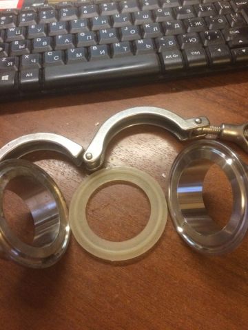

Добрый день коллеги! Есть вопрос. Наверное глупый. Не могу нормально поставить колонну на кег. Пишут что ставиться с клампом 2дюйма пися в писю. У меня не получается,мотаю ФУМ,и прочие извращения. Переварить или что делать?
5 минут назад, Андрей Викторович сказал:
Переварить
потому как давление высокое,особенно внизу колонны
@Андрей Викторович Фотки покажи. Кламп 2" он и в африке кламп 2"...
По ходу тебя гдето "нагнули". Как они могут не сходиться?))
Изменено пользователем xOther
7 часов назад, xOther сказал:
Видимо, речь про родной фитинг кега. Вроде у прокладки с одной стороны буртик срезают.
10 часов назад, Mihalich сказал:
Абсолютно верно. Прокладки фторопластовой нет чтобы попробовать. На силикон как то хреново получается.

@Андрей Викторович колонна в процессе работы имеет закономерность раскачиваться,не надо тебе этих эксперементов с прокладками
переделай кегу под куб,выход сделай по возможности не в крышке и будет тебе счастье.
