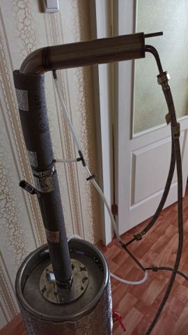

6 часов назад, Naruto сказал:
@sector057 нужно пристроить термометр в царгу с насадкой , сантиметров 15 от низа , нужен дефлегматор лучше полный типа клюшка или с узлом отбора , игольчатым краном или клапаном с простейшей автоматикой, или хотя бы парциальный дефлегматор (который возвращает только часть флегмы) но с ним работать значительно тяжелее на насадке и автоматизировать не получится .
И для получения гост спирта колонна нужна полтора метра , на коротыше только ндрф получишь и то 60 см это прям скажем обрубок , хотя бы метр .
@sector057 ну все у тебя хорошо для ндрф пойдет , захочешь спирту поставь ещё одну царгу метровую с СпН 3,5 и в путь , на трубку можно пристроить клапан и автоматику , например недорогой вариант на стх (тема где то здесь на форуме)
Единственно термометр надо бы внутрь царги внизу пистон 6-7 мм внутренним диаметром варить , что бы датчик влез , а не только щуп, через стенку у тебя будет погрешность и задержка , ну вверху только как бы измерять дельту бессмысленно , ещё манометр от медицинского танометра то же не помешает , штуцер в самом низу вваривается
@marges наклоняй. Если нет возможности, чтоб флегма по центру стекла, сделай концентратор.
В узле отбора есть зонтик.
Или имеется ввиду что-то типа пирамиды, конусом вниз перед холодильником?
@Naruto спасибо за развернутые ответы. Я правильно понимаю, что надо теперь спн засыпать, почти на полную длину царги? Без спн, я так понял, нет смысла, что то делать? А зачем манометр? Есть опасность превышения давления?
Изменено пользователем sector057
@sector057 СпН засыпать полностью , можно 1-2 см вверху оставить без СпН , иногда помогает равномернее распределиться флегме , зависит от того насколько высоко трубка возврата от СпН будет. На поверхности насадки происходит контакт флегмы с паром (поэтому она выполнена в форме пружинок )  и собственно тепломассобмен , если без насадки работать  то контакт происходит только на стенке трубы , да и то если лить флегму на стенку , площадь контакта при этом в тысячи раз меньше и соответственно эффект стремится к нулю, исключение многотрубные царги с трубками маленького диаметра .
Манометр нужен , что бы подобрать оптимальный режим работы , давление в колонне  не должно прыгать для полутораметровой колонны где то 15-20 мм ртутного столба, для коротыша не знаю сколько , но увидешь сам . Дальше манометр поможет понимать когда начинается захлеб колонны или наоборот мощность маленькая (нет давления или оно низкое) Почитай про работу на колоннах в профильных темах .
@marges обычно делают две ступеньки чуть больше половины диаметра трубы закрывающих с последней по центру трубка собирающая флегму и отправляющая ее в центр колонны. Посмотри чертежи классического узла отбора или делают из отвода 90 гр , перегораживая его перегородкой, перед перегородкой труба собирающая флегму и загнутая  так что ты торчать по центру колонны, блин ребят , ну полно же фоток на форуме и чертежей
