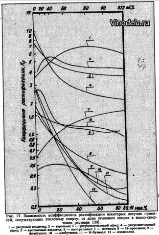

@JackFrost пленочная колонна (читай царга пустая , даёт ээфект около 0,5 ТТ (теоретической тарелки ) просто прямая дистилляция это 1 ТТ итого твоя система с царгой это от силы 1,5 ТТ , а что бы хотя как то внятно разделить на фракции нужно не меньше 5-7 ТТ...
4 часа назад, rro сказал:
я вывожу, не допуская их в отбор, орентируясь на Т в кубе.(одни и те же,
Примеси из куба испаряются все одновременно согласно КРЕКт (коэффициенту ректификации , который в свою очередь зависит от процента основной примеси -воды) ты их (хвосты) не непускаешь:) они испаряются, но в процентном отношении они конечно испаряются меньше до 3 раз чем спирта, таким образом понижается их концентрация в отборе... Если процессы переиспарения  повторяются многократно на тарелках  , то происходит изменение КРЕКт и с каждой тарелкой процент хвостов в отборе снижается, то же самое происходит с промежуточными , чем выше по тарлекам  тем их меньше переиспаряется , так как воды на каждой тарелке все меньше и они "застревают" выше хвостовых  , головы пролетают есно вместе со спиртом и их по хорошему надо обирать с верхней тарелки , а спирт отбирать с той что ниже , есть и более коварные примеси типа метанола КРЕКт которого практически всегда идентичен КРЕКт спирта , его концентрацию понизить очень трудно, требуется очень много тарелок в с высоким КПД.
Сколько т Тт в плёночной колонне я написал выше.
Вот картинка в помощь для понимания
