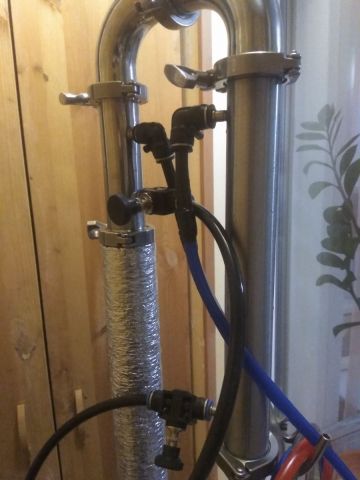

Друзья, подскажите плиз. Немного апгрейднул аппарат и саму подводку на быстросъеме (10мм) и игольчатые краны, подключил как требуют, тройники и тд. Но чот как то не очень... Какое то сопротивление во всей системе...  Переподкоючил по своему, т.е. все как обычно, но выход из дефа и холодоса отдельно, стало получше. Плюс запихиваю быстросъёмы не по самые помидоры. Но все  равно сопротивление. Деф у меня слабый и ему нужен хороший поток, а его нет.  Конечно играет роль еще подьем жидкости на высоту, но я продувал по ощущениям. И основная причина скорей всего игольчатые краны.
Сколько вообше держит система такая в кгс? И сколько должно быть?
Вот такие краны:IMG_20200921_225254.thumb.jpg.9c979788f5cc99fd7a80b7c8bc6e85be.jpg
Изменено пользователем Sergus
Первое что приходит на ум - проходное сечение кранов маловато.Раньше какие стояли?
От себя порекомендовал бы вместо огорода из шлангов и кранов сделать узел отбора по-жидкости в угловом отводе.
1 час назад, Mihalich сказал:
На холодосе никакого, ну что то типа зажима, а на дефе шаровый.
Проходное да, у этих кранов меньше. У меня просто деф небольшой, пока, скоро прикуплю побольше, но пока при отборе голов нужен норм поток. Холодильник то норм , 7 трубок.
Кстати в магазине вроде видел микрошаровые, может из пробовать.
И может попробовать опустить систему на пол, воде по идее будет проще, чем вверх подниматься, хотя там высота то небольшая...
Водопровод? Ему фиолетовы метр и даже два, и даже три :) выше или ниже... там обычно от полутора атмосфер давление, а 1 атм - это 10.3 метра водяного столба.
@Sergus  измерь поток на входе в аппарат и на выходе. в городе водопровод хорошо давит, от высоты разницы не будет
Поток через краны? Я вроде продувал, в них есть сопротивление и в холодосе. И еще когда шланг  в быстросьемы заталкиваешь глубоко-тоже сопротивление больше.
Но когда я первый раз подключил по стандарту, то вода вообще не шла с обратки. Маленький напор даже-постепенно и срывает.

2 часа назад, Sergus сказал:
Собери систему без кранов, продуй ртом. Добавь один кран, опять продуй. Добавь второй, и еще раз продуй. Сделай выводы где "затык".
