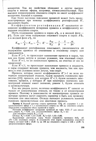

Метанол является концевой примесью, прилагаю классификацию примесей из учебника.
Также страничка с объяснением, что такое Крект, с примером расчета.

Вообще правильно же я понимаю? Например нам известно (примерно), что яблоки набродят там 50 мл этанола. Мы зная крект заливаем не 20% СС, а 60-70 (1.5крект) укрепляем, отбираем головы отбрали 125мл голов (50 метанол+ 75 этанол) и все ?
И вообще можно ли спрогнозировать количество набродившего метанола? Ну зная количество яблок или абрикосов, слив?

Нет, это так не работает. Не нужно думать, что все 50 мл метанола будут в 125 мл голов. Выше я привёл страничку расчета с применением Крект.
Возьми для примера содержание наброженного метанола 1,5 грамма в 1 литре безводного спирта.
