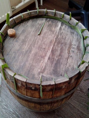

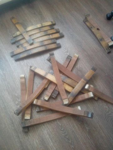

Волька Опубликовано 20 июля, 2018 Опубликовано 20 июля, 2018 Восстанавливал "сысоевскую" бочку. Отдал товарищ, и он успел ее завощить до полного восстановления. (большая ошиПка) Воска было много, он был везде и между клепок и в самой бочке. Было решено, все по максимуму отскоблить. Разобрал бочку, перед этим все клепки выжигателем пронумеровал. Скоблил сломанным полотном от мехпилы, торец заточил под прямым углом. Кароч шабер (часто используется плоский заточенный перпендикулярно шабер ) . Собрал бочку, донце с отверстием повернул на 180, чтобы пробка была сверху, так спокойнее. В отверстие вставил пробку от шампанского пробковую, перед вставкой поварил пробку, она стала эластичная. У кого сысоевские то заметили, что обручи болтаются. Я их уменьшил сантиметра на два по длинне каждый, не клепал, сварил. Дальше возникла проблема, обручи на вощеную бочку не осаживаются от слова совсем. Нашел совет от Сергея155. ,после вощения пуковые обручи зачастую просто сползают используя воск как смазку.Но как правильно замечено выше, беда небольшая,используя влажный песок молоток и тупое зубило проблема легко устранима.Только при осаживании обруча не нужно горячится.Осаживать равномерно, одним несильным ударом,по 3-5мм и только когда обруч перестанет двигаться,увеличив силу удара,осаживаем окончательно. В песке наверно не желательно наличие мелких камушков. Песок годится любой речной крупный или мелкий, пох. Кстати мелкие камни при нанесении возможно отвалятся. Итак добавляем в песок воды, чтобы была жидкая кашица, но не настолько чтобы стекать с вертикальных поверхностей. Далее я наносил кашицу одним пальцем )) на каждую клепку, но не на всю клепку, а мазком пальца на середину клепки, ну чтобы песок между клепок не попал. Сколько прилипло, столько значит и хорошо. Намазали в круг, одеваем обруч и начинаем аккуратно осаживать, может чуть по началу не пойти, но не торопимся и по кругу осаживаем, у меня все отлично получилось с первого раза. Рецепт огонь, огромное спасибо Сергею. Собрал. Приступил к замачиванию. Между клепок даже намека на течь не было, проблема всегда в донцах и уторах. Кстати клепки то сжались идеально, кроме концов клепок там как бы зазорчики, геометрия клепок наверно пострадала со временем. Итак мочил неделю. И в некоторых местах все равно подкапывало. Принято было решение прокладывать рогоз. Зеленый прям свежий, так как сухой все равно перед использованием надо замачивать, а сухой он еще и ломкий, так что лучше свежего ничего нет. Он плотный упругий, легко укладывать. Когда вставляем рогоз между клепок, то лист надо выдвинуть внутрь бочки, чтобы лист выдвинулся в уторную щель, уперся в донце. Донце в круг не бежало, но решил по всему кругу проложить лист. И выше писал, что вверху менее плотно сходятся клепки, поэтому проложил почти между всех клепок. Длинна между клепок на глубину проблемы щелей Осадил обручи, залил. 4 течи из 5 сразу перестали существовать. Пятая течь, прошла к утру. Лишняя торчащая листва легко срезается после сборки и замачивания. До этой бочки была еще сысоевская, там тоже уменьшал обручи, я думаю для всех сысоевских это актуально и не гоже пуковые обручи бить до горловины не уменьшая. И рогоз в донце положил там сразу и не пришлось второй раз разбирать. Там не было проблемы с осадкой обручей, так как не вощил ее в самом начале, до полной сборки и замачивания. 4 Регулируем мощность с РМВ-К

abordage Опубликовано 29 ноября, 2018 Опубликовано 29 ноября, 2018 Прошу специалистов ответить, возможно ли для заделки уторного паза бочки вместо рогоза применить тесто. Как-то смотрел видео, где мужик, с виду компетентный, после ревизии барика замесил тесто, тут же замазал им уторный паз и втавил дно. Мне это показалось очень удобным, но хотелось бы быть уверенным в отсутствии нежелательных последствий такого способа. Спасибо!
