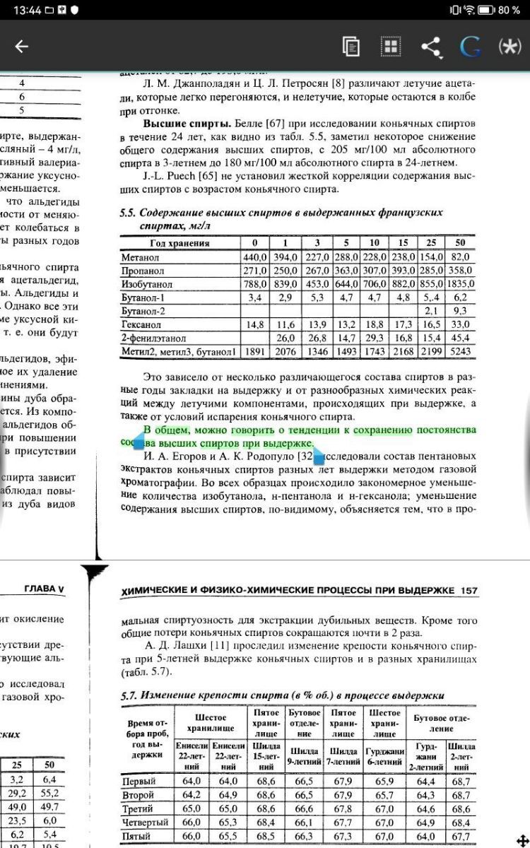

Олеган Опубликовано 7 января Опубликовано 7 января (изменено) 2 часа назад, Naruto сказал: дальше бочка начинает выигрывать - отводит лишние альдегиды они летучие, а так же ацетали ещё образуют, а вот эта колкость и царапающий эффект это уксусный альдегид, тут даже не сивухи виноваты, спирт окисляется Приведи ссылку где все это указанное тобой написано? Я вот в литературе вижу что ничего из этой химии в бочках или еще где волшебным образом не улетучивается и не окисляется. Изменено 7 января пользователем Олеган 1
Naruto Опубликовано 7 января Опубликовано 7 января (изменено) 10 минут назад, Олеган сказал: Приведи ссылку где все это указанное тобой написано Дружок , я последний раз открыл написанное тобой, коротко - иди на юх и никогда меня не упоминай Изменено 7 января пользователем Naruto 2
Naruto Опубликовано 7 января Опубликовано 7 января (изменено) @Abel он мозг имеет. 🤡 Институт Магарач делал исследования и сравнения резервуарных выдержек коньяков и бочковых. По годам сравнивали. Где читал именно, не помню, мои наблюдения подтверждают. Я гх не делал, органолептически только (для гх дистиллят выдержанный надо перегонять что бы белым стал) мне настолько не надо. Изменено 7 января пользователем Naruto
