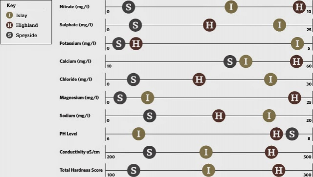

Не помню, переводил или нет статьи по воде, но по сути она там достаточно сильно отличается на винокурнях и её используют для ферментации, а вот для разбавления и воду после осмоса и дистилированную. А вот ионообменные смолы нынче не очень жалуют. Немного подробностей тут.
Вот картинка о разности состава используемой воды при ферментации

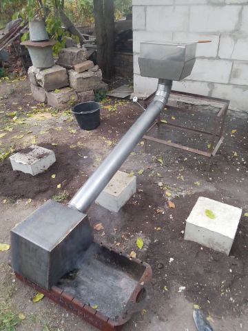

Задался целью сделать дымный виски. Почитал и тут, и там. Решил не мудрствовать лукаво и просто, но аутентично подсушить влажный солод торфяным дымом:
Запашок, конечно, был не очень)))
Не знаю уж, сколько ррм накопил, но солод пах прилично так угарно, типа угольного дыма из печной трубы. Это было вчера, а сегодня

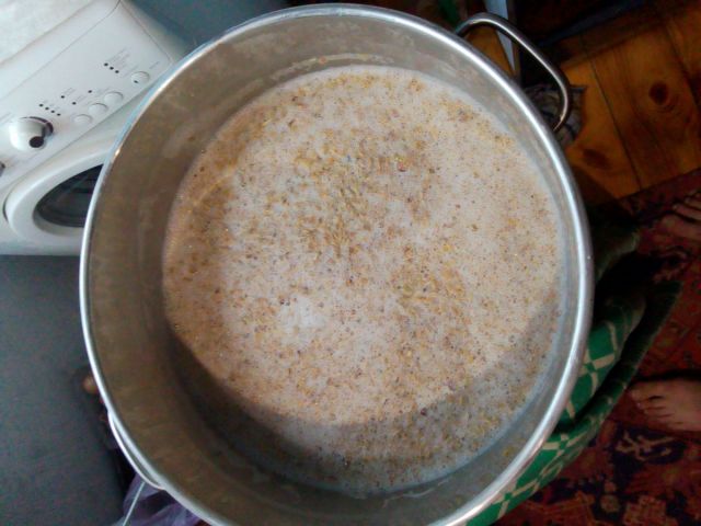

Запах затора вообще обалденный и достаточно мощный. Первое, что приходит на ум для описания – печёная на костре картоха, свежесрезанный боровик, прелая листва. Пены много, как от пшеничного солода.
Продолжение следует.

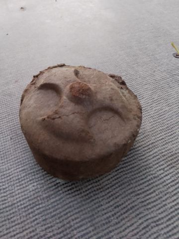

@Abel, торф аутентичный или импортозамещённый?
@Daniil , всё отечественное, аутентичны только методы)
Торф вот такой:
8 минут назад, Abel сказал:
Торф
Точно? Не кизяк?
@okun , вот прям сейчас засомневался... Ты зачем это сказал!?
1 час назад, Abel сказал:
Просто видел похожие брикеты кизяка. Его и как удобрение используют, и как топливо.
Как говорят врачи - что естественно, то не безобразно.
