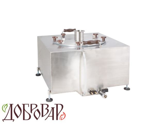

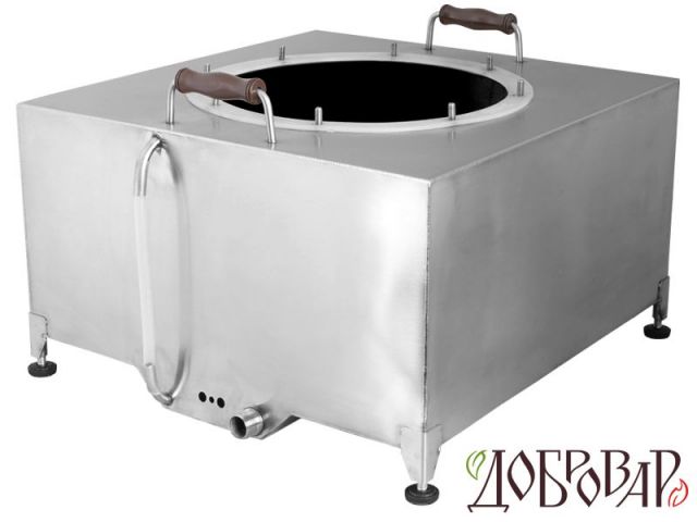

Добровар Южный поток Опубликовано 10 января, 2020 Опубликовано 10 января, 2020 (изменено) Вот идеальный куб с нескончаемым остатком, лучше хрен придумаешь! Я себе такой на 100 литров сделаю. И утеплить можно удобно 50 мм листом пеноплекса. Габариты с крышкой и ножками: 46*40*29 см (ш*д*в). 32 л. Изменено 10 января, 2020 пользователем Добровар тел. 89654225555 "Южный поток"
Glog Опубликовано 10 января, 2020 Опубликовано 10 января, 2020 1 час назад, Добровар сказал: Вот идеальный куб Не согласен. Если я буду делать подобный куб, в нем не будет никаких круглых люков. Отбортовка наружняя вверху по периметру. Ну и крышка квадратная на барашках. Полный доступ. Выход под трубу в углу, с укосинами, чтобы не играло. На твоей конструкции колонна будет болтаться. Без верхнего крепежа к стене не обойтись. Если, конечно у тебя верх не из 5-ки. Конструкция зачетная. Добавить пару выходов под термометр и под заливку навалки, чтобы колонну или дистиллятор не снимать. Тэны от чайников, и расположение ниже уровня дна - зачет. Ох уж эти сказочки! Ох уж эти сказочники!

Добровар Южный поток Опубликовано 10 января, 2020 Опубликовано 10 января, 2020 4 часа назад, Glog сказал: Не согласен. Так кто спорит))) у каждого свои хотелки и приоритеты. 4 часа назад, Glog сказал: в нем не будет никаких круглых люков. Разницы не вижу. 4 часа назад, Glog сказал: Полный доступ. Зачем? это куб для ректификации но не для перегонки каши! доступ только необходим что бы поменять тэн. 4 часа назад, Glog сказал: На твоей конструкции колонна будет болтаться Зависит от высоты колонны в любом случае для колонны 2.5 метра нужна растяжка. Даже если будет из пятерки все равно будет болтаться потому что мягкое соединение через прокладку. 4 часа назад, Glog сказал: Добавить пару выходов под термометр и под заливку навалки, Тут я согласен под заливку надо делать, под термометр уже есть. 1 час назад, FOX65 сказал: А я думаю идеальный куб хоть круглый,хоть кубический,должен быть в высоту чуть больше ширины, А я думаю что куб должен подходить по месту там где он будет стоять, в это входит высота потолка да и место расположения. Про пространство что хочу сказать не заливайте больше чем надо и все, не жадничайте, или купите больше куб. Еще рас повторюсь что куб удобный до ужаса! а если что то изменить в нем доработать то это можно сделать вот как я и делаю себе лично не менее 100 литров. тел. 89654225555 "Южный поток"
