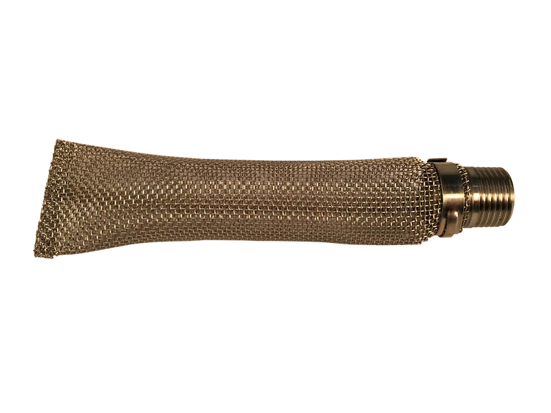

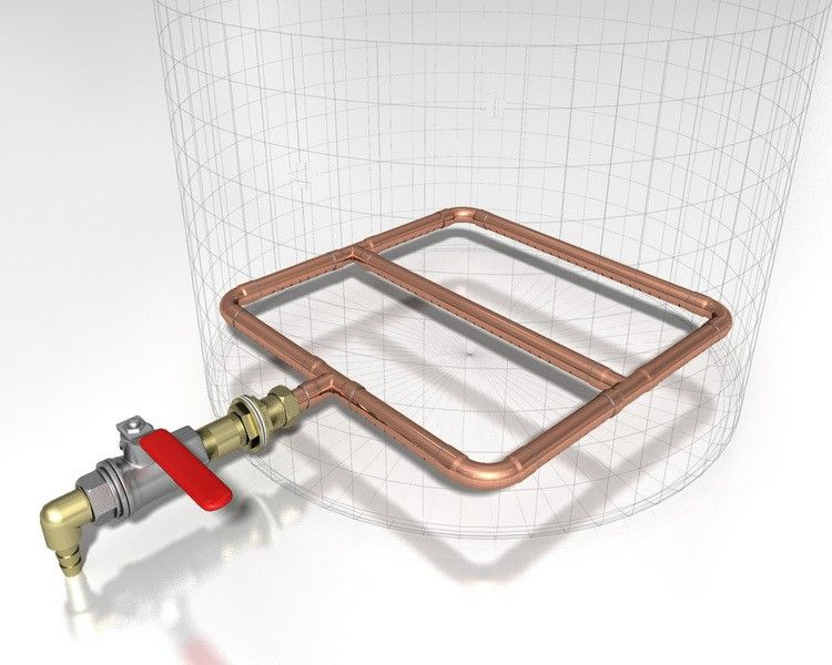

Glog Опубликовано 25 сентября, 2019 Опубликовано 25 сентября, 2019 (изменено) 52 минуты назад, Mihalich сказал: неплохо фальш-дном дополнить - можно пиво варить будет (индукция, газ). А после работы бОльшую часть оборудования (деф/холодильник, шланги, и прочая прочая) внутри этой же кастрюли хранить компактно. Хорошее дополнение. Про фальш дно действительно забыл сказать. Но фальш дно совсем не обязательный элемент. Можно обходиться прямоугольной или круглой фильтр-системой из медных трубок, нержавеющей гофры, сетчатой базукой. 52 минуты назад, Mihalich сказал: подороже выходят. Если обсуждать тему с точки зрения цены - придем к 38 литровой алюминиевой фляге и газу. Ну и чиллер в дополнение ко всему этому богачеству. Пожалуй полный комплект. Изменено 25 сентября, 2019 пользователем Glog Исправления Ох уж эти сказочки! Ох уж эти сказочники!

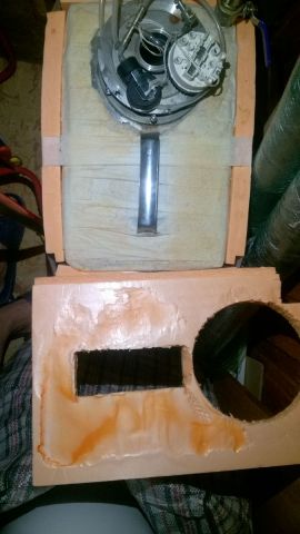

митрик Опубликовано 2 января, 2020 Опубликовано 2 января, 2020 утеплил куб 30м пеноплексом , предварительно обернув его 3-4мя слоями хб ткани для мытья полов . Почти сразу появился специфический запах от горячего куба , а через некоторое время обнаружил , что пеноплекс просто плавится . Решил содрать ткань с куба и посадить всё нормально на пену через проставки из оконного штапика . Заряжен в пистолете начатый баллон обычной , но задумался над покупкой огнестойкой розовой пены . Вопрос - стОит ли переплатить за неё или может быть есть уже проверенные в нашем деле марки обычной пены ? Начатого баллона хватит разве что на дно (надеюсь ) . С другой стороны, я задувал обычной пеной дно у предыдущего куба из фляги , ни запаха ни её изменений не заметил . Хочу сейчас задуть всё капитально и замотать армированным скотчем для эстетики, и не хочу потом опять нюхать палёный пластик на кухне и всё срезать по новой

Glog Опубликовано 3 января, 2020 Опубликовано 3 января, 2020 Судя по фото, он у тебя не расплавился, а растворился. Предполагаю, от спиртосодержащей жидкости, в составе которой были эфиры-ацетоны. Вата напиталась пролитой брагой или сырцом, из за того, что неаккуратно наливал, и при нагреве стала конденсироваться внутри утеплителя. Он и поплыл. Оставь как есть. Углы, щели залей пеной. И вокруг горловины, чтобы спирты внутрь не попадали. Возможно, где то есть непропай, и спирты при дистилляции травят под утеплитель. Проверь куб на утечку. 1 час назад, митрик сказал: Все вокруг утверждают, что ППС работает до +70*С https://www.center-pss.ru/math/tplavlenia/penopleks.htm 1 Ох уж эти сказочки! Ох уж эти сказочники!
Glog Опубликовано 3 января, 2020 Опубликовано 3 января, 2020 1 час назад, митрик сказал: Все вокруг утверждают, что ППС работает до +70*С https://www.center-pss.ru/math/tplavlenia/penopleks.htm Речь была о температуре плавления. Температура эксплуатации у пеноплекса, рекомендованная производителем до +75 гр.С. Ох уж эти сказочки! Ох уж эти сказочники!
митрик Опубликовано 3 января, 2020 Опубликовано 3 января, 2020 10 минут назад, Glog сказал: Вата напиталась пролитой брагой или сырцом, из за того, что неаккуратно наливал, наливаю в основном через воронку в верхний вентиль , если и разлил за всё время, то совсем капли , а запах не проходит и на фото результат не одного раза . Я уже в последние разы подкладывал тонкий крагис , чтобы не воняло . Проблема есть , меня она опечалила , скорее всего, буду пенить , а тряпку на полы или ветошь пущу .этот мелкий кубик у меня подопытный - я на нём выявляю всякие нюансы и формирую основные требования к большему , пока ожидаю начала его изготовления

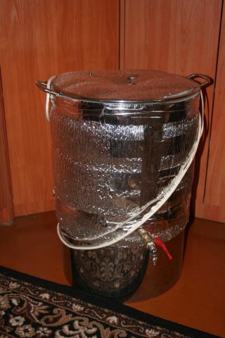

Glog Опубликовано 3 января, 2020 Опубликовано 3 января, 2020 (изменено) У меня все утеплено пенофолом. Кубы, пивоварня, колонки, паропровод. Это вспененный полиэтилен с фольгой. В рулонах. Как я только не наливал, проливал, заливал. Попадало под утеплитель неоднократно все. Не было подобных проблем. Изменено 3 января, 2020 пользователем Glog Ох уж эти сказочки! Ох уж эти сказочники!

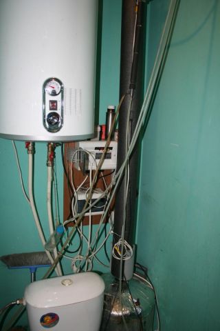

Alhimik Опубликовано 3 января, 2020 Опубликовано 3 января, 2020 Glog, в твой клозет неподготовленному человеку зайти будет страшно. С другой стороны, всё сделает по-быстрому!)) 1
митрик Опубликовано 3 января, 2020 Опубликовано 3 января, 2020 нечего там посторонним делать , а домашние по ТБ проинструктированы (у меня ) , меры по ОТ предприняты
Glog Опубликовано 3 января, 2020 Опубликовано 3 января, 2020 (изменено) 2 часа назад, Alhimik сказал: в твой клозет В мой клазет умещалось 2 куба по 50 литров. С полным комплектом автоматики. На постоянку подключенной водой охлаждения и сливом насосом в каналью. Ну а что делать. Такова городская жизнь в многоквартирном доме. Изменено 3 января, 2020 пользователем Glog дополнение 1 Ох уж эти сказочки! Ох уж эти сказочники!
lsdf Опубликовано 3 января, 2020 Опубликовано 3 января, 2020 3 часа назад, Glog сказал: он у тебя не расплавился, а растворился такое же мнение, у коллеги было утепление сделано колонны из пеноплекса, со временем вытянулась кольчужка((( , говорит от голов
митрик Опубликовано 3 января, 2020 Опубликовано 3 января, 2020 вот вспомнил , что головы как-то пролюбил и они перелились , бутылка сверху стояла , но внимания этому не придал . Посмотрю , что там с другими листами творится и решу окончательно, как поступить
Glog Опубликовано 3 января, 2020 Опубликовано 3 января, 2020 12 минут назад, митрик сказал: головы как-то пролюбил и они перелились , бутылка сверху стояла , но внимания этому не придал Если бы у тебя внутри ваты не было, почти все пролитое, в холодном виде, выбежало наружу. А так впиталось и варилось-испаряясь-конденсируясь многократно. Отсюда и вонь. 1 Ох уж эти сказочки! Ох уж эти сказочники!
