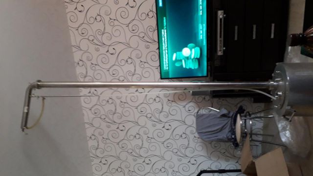

Охотник за головами Опубликовано 11 октября, 2018 Автор Опубликовано 11 октября, 2018 Ну что, спасибо всем за мысли и советы, кубик согласован с изготовителем, сварен, отправлен, оплачен и скоро приедет. насколько он будет для меня идеальным покажет только практика. Пока заказывал куб успел сварить царгу ( благо высоту будущего куба уже знал ). Получилось 1700 мм чистой насадки при Двн 48мм. Гильзу под датчик вварил 200мм от низа насадки. В кубе попросил вварить прямо у дна, чтобы всегда в жиже была.

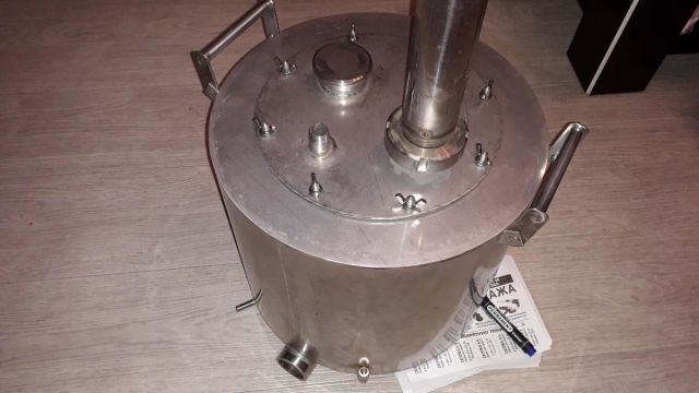

Охотник за головами Опубликовано 19 октября, 2018 Автор Опубликовано 19 октября, 2018 (изменено) Ну что, куб приехал и вот что из всего этого получилось. Никак не получается повернуть нормально Изменено 19 октября, 2018 пользователем Охотник за головами

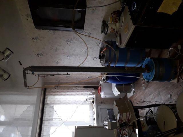

Охотник за головами Опубликовано 14 мая, 2019 Автор Опубликовано 14 мая, 2019 Кубик готов и опробован, работает отлично, в том числе и благодаря вашим советам. Вот что хочу сказать по техническим решениям. Заказал глухую гильзу под термодатчик у самого дна-отлично показывает. Посоветовали жёлоб под тэн-отлично, неснижаемый смешной просто. Слив из желоба под тэн-бесполезная хня. Жёлоб находится на уровне плинтуса, куда тут сливать? Или-во что? На крышке выходы: 40 молочка, 50 кламп, полдюйма ниппель. Молочка для царг, на кламп(он с заглушкой) я ставлю кувалду-подрывной клапан, аднака. Хомут снимаю естессно. Ниппель пока не нужен, но, думаю манометр там пропишется. Шуба из тур.коврика. температуру держит отлично усадки ноль. Повернуть картинку очень старался но не смог.
Mihalich Опубликовано 14 мая, 2019 Опубликовано 14 мая, 2019 Слив из желоба под тэн-бесполезная хня. Жёлоб находится на уровне плинтуса, куда тут сливать? А проявить фантазию? Шланг на слив, а в куб - воздух надуть (насос, легкие, компрессор). Слив "без желоба" будет чуть выше - так что использовать так же только с "фантазией" Помогу с оборудованием для наших дел Гонщик формулы С2Н5ОН
COURIER Опубликовано 15 мая, 2019 Опубликовано 15 мая, 2019 [member=Охотник за головами], это у тебя в квартире что-ли столько бочек стоИт?
Охотник за головами Опубликовано 15 мая, 2019 Автор Опубликовано 15 мая, 2019 (изменено) [member=Охотник за головами], это у тебя в квартире что-ли столько бочек стоИт? Не убрано просто-испытания, всё попрячу будет нормально. А так да-в квартире на кухне.[member=Mihalich], время покажет, в любом случае придётся как то приспосабливаться. Изменено 15 мая, 2019 пользователем Охотник за головами

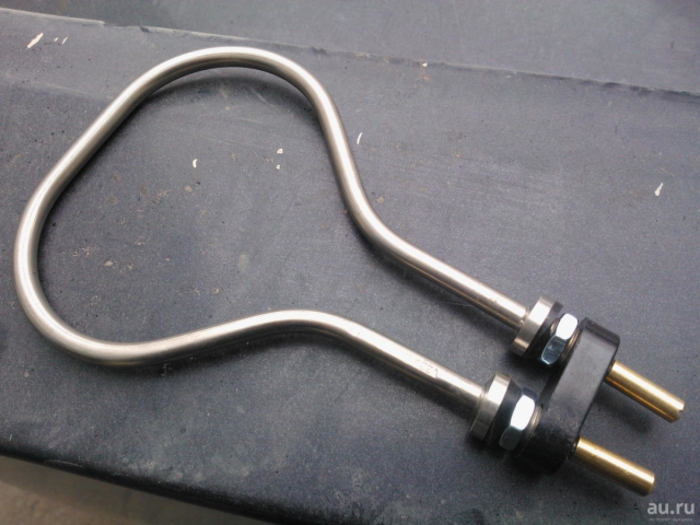

митрик Опубликовано 24 сентября, 2019 Опубликовано 24 сентября, 2019 Я вот тоже озадачен размерами , 40х40х40 или 40х45х35 ? Так чтобы за раз 56-58л браги перегнать , без пеногаса и прочего. По сути, размеры сводного пространства почти одинаковые , но МО будет отличаться почти на литр . Нишу делать не хочу, поставлю омега образные тэны на дно , МО будет порядка 7л . Для ректа кубик 25х40х30 с МО Ок 3л
