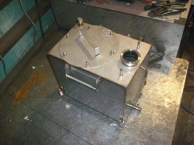

Roman26 Опубликовано 25 сентября, 2018 Опубликовано 25 сентября, 2018 У меня вот такой, правда обьем 15 литров ( для повторного ректа) , неснижаемый остаток 0,5л

Both Опубликовано 25 сентября, 2018 Опубликовано 25 сентября, 2018 У меня вот такой хорош! тоже в мечтах о таком только на 100 л.

Roman26 Опубликовано 25 сентября, 2018 Опубликовано 25 сентября, 2018 (изменено) [member=Both], хорош! тоже в мечтах о таком только на 100 л. для квартиры 100л великоват Изменено 25 сентября, 2018 пользователем Roman26
Both Опубликовано 25 сентября, 2018 Опубликовано 25 сентября, 2018 [member=Both], для квартиры 100л великоват на нем и разживемся до коттеджа
