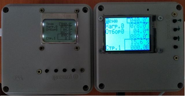

Z_h_e Опубликовано 9 августа, 2018 Опубликовано 9 августа, 2018 (изменено) На этом форуме я создал два топика по данному контроллеру. Один как объявление о продаже, а этот для технического обсуждения. Представляю контроллер для автоматизации процесса ректификации "БАРС". Так же можно применять его для дистилляции и пивоварения. (для пива не испытывался.) Ссылка на объявление о продаже (доб. 10.08.2018) Может быть в двух вариантах. С маленьким дисплеем от Nokia3310 и TFT дисплеем. Под спойлером фото обоих вариантов. Размер корпуса 100x100мм. Основные технические характеристики: - питание 220В 50Гц - нагрузочная мощность зависит от применяемого симистора - задание напряжение на ТЭН с дискретностью 0.1В - измерение (true RMS) и стабилизация (фазовый ШИМ) напряжения на ТЭН с дискретностью 0.1В - выход на управление клапаном отбора - открытый сток - выход ШИМ для управления сервоприводом 3.3В, 50 Гц, длительность импульса (0.8... 2.2) мс, назначение сервопривода - управление распределителем потока жидкости - два дискретных выхода открытый сток для управления дополнительного оборудования (например клапан охлаждающей жидкости и разгонный ТЭН) - три дискретных входа для подключения датчиков типа сухой контакт - аналоговый вход для подключения датчика давления в кубе - UART , программно пока не реализован, держу в резерве, - трехпроводная линия 1-Wire, для подключения до 8 датчиков температуры DS1820, DS18S20, DS18B20 - дискретность измерения температуры 0.1гр.Ц при использовании DS18B20. Неисправный (отсутствующий) датчик отображает температуру 150 гр.Ц. - USB для обновления прошивки - встроенный внутрь датчик атмосферного давления BMP180 - встроенный звуковой оповещатель - пять режимом отбора продукта. Режимы отбора могут быть запущены серией, т.е. при окончании одного режима, автоматически запускается следующий. Режим отбора может быть настроен как функция от температуры куба -автоматическое (аварийное или штатное) отключение от восьми источников событий Во вложении РЭ на БАРС. В нем описаны функции и предоставлена схема электрическая принципиальная. Вот видео примера работы контроллера. Видео снято не сегодня и с того времени функциональность прибора расширилась. Всю хронологию можно глянуть здесь. ------------------------------------------------------------------------------------------------------------------------------------------------------------------------------------------ Прошивка контроллера выкладываться не будет. Несколько позже создам тему в разделе "торговля". Дам ссылку на нее. Функций в приборе много, наверняка что-то упустил, нет много времени писать, но потихоньку допишу что непонятно. Задавайте вопросы. -------------------------------------------------------------------------------------------------------------------------------------------------------------------------------------------- РЭ БАРС 1.2 (08.2018).docx Изменено 18 января, 2025 пользователем Z_h_e 2 изготовлю автоматику

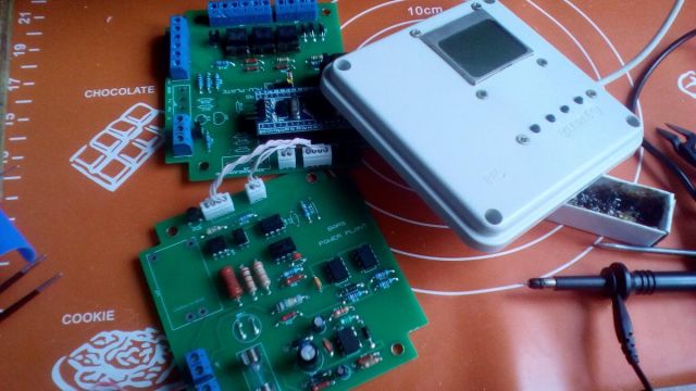

Z_h_e Опубликовано 9 августа, 2018 Автор Опубликовано 9 августа, 2018 Я завтра скорее всего создам коммерческое объявление, никакой интриги. Добавлю пока фото БАРСа сделанное ранее в процессе сборки. изготовлю автоматику
