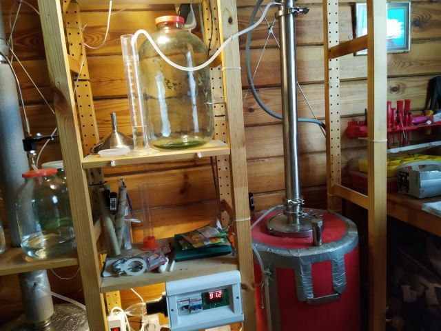

sia Опубликовано 31 января, 2019 Автор Опубликовано 31 января, 2019 Художник из меня хреновый Осторожно! Мысли автора могут не совпадать с его мнением или временно отсутствовать...
Alex57 Опубликовано 31 января, 2019 Опубликовано 31 января, 2019 [b][member=sia][/b],Очень даже ничего. Можно сказать профессионально. А у иглы какой цвет? Больше зелёной не попадается. Сборки автоматики SSVC0059 и РМ2

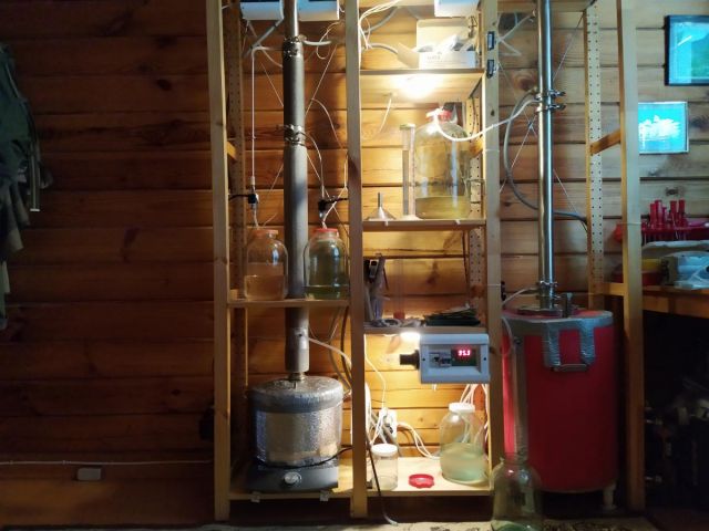

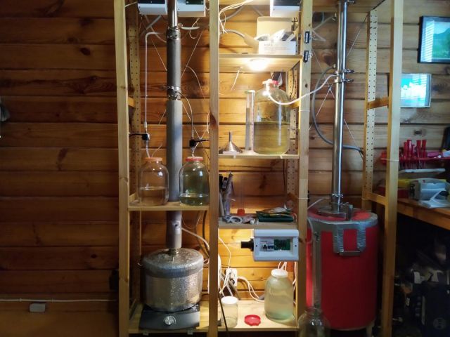

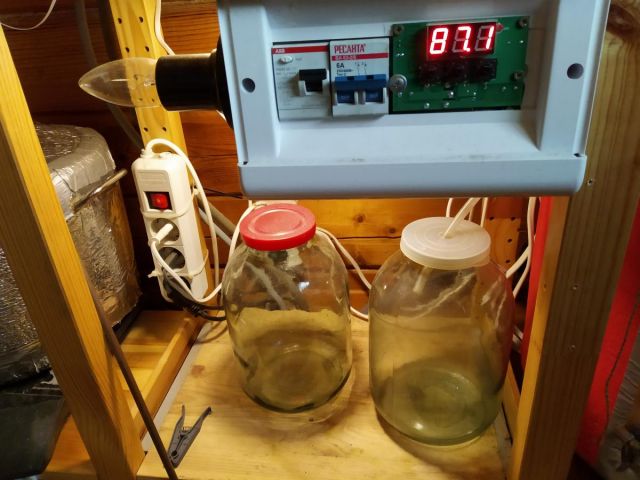

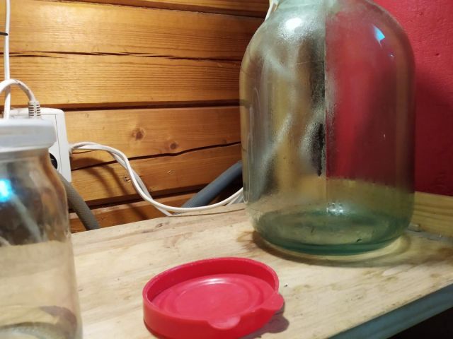

sia Опубликовано 11 марта, 2019 Автор Опубликовано 11 марта, 2019 (изменено) Заснял процесс перегона браги. Видео снимать не стал, это сложнее, да и по любому нужны комментарии. Оба отбора открыты. Верхний через иглу, нижний через кольцо гидрозатвор.ТЭНы 1875 вт. 1 капать из нижнего отбора начинает задолго до начала кипения в кубе. Капает потихоньку, и продолжается это примерно до середины отбора голов. 2 началось кипение, прогрелась насадка в царге, в верхнем отборе пошли головы. Из нижнего капает по прежнему потихоньку, но набралось уже мл 150-200. В кубе 91,2С. 3 примерно с середины отбора голов, возвратная флегма добирается до нижнего отбора и он резко увеличивается. Отбирал 250мл голов, к моменту перехода на отбор тела сверху, снизу уже текло довольно интенсивно. На фото почти не видно, но струйка в нижнем отборе непрерывная и толще чем в верхнем. Это напрягает жабу, но нужно иметь в виду что крепость сверху и снизу весьма отличается, и нижний отбор довольно быстро уменьшится, а верхний останется постоянным. 4 К моменту окончания Т1 ( на фото 95,3с в кубе) нижний отбор значительно уменьшился, вместо непрерывной струйки происходит переодическое сливание. В банке нижнего отбора роскошный мутняк. 5 Продолжаем продолжать. Перегон шел до 99,5с в кубе. Нижний отбор продолжал уменьшаться. Результаты, после окончания перегона, на фото. Замеры крепости полученного сделаю позже, торопился, а все было горячее. Процесс КОнТролировал специально обученный оператор Изменено 12 марта, 2019 пользователем sia 1 3 Осторожно! Мысли автора могут не совпадать с его мнением или временно отсутствовать...
