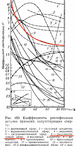

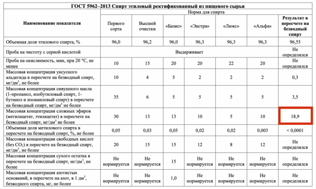

farabundo Опубликовано 22 февраля, 2024 Опубликовано 22 февраля, 2024 Получил первый ГХ моего спирта, полученного на стоковой ЛС8м с родной СПН 3,5 нерж. Этилацетат на графике - это уксусноэтиловый эфир. Не пойму, как я умудрился столько его нахватать при должном отборе голов. Скорость отбора голов была примерно 350мл/ч.
Daniil Опубликовано 23 февраля, 2024 Опубликовано 23 февраля, 2024 19 часов назад, farabundo сказал: Скорость отбора голов была примерно 350мл/ч Это очень высокая скорость, нужно уменьшать. 1 анализ самогона методом газовой хроматографии
RSM Опубликовано 23 февраля, 2024 Опубликовано 23 февраля, 2024 20 часов назад, farabundo сказал: примерно 350мл/ч. Такая скорость возможно возможна на полноценной 3-ке ,а не на метровом обрубке с СПН 3*3. Уменьшай хотя бы втрое. Головы просто не успевают сконцентрироваться вверху, остаются м.б. даже в кубе, спирт крадёшь, а они идут с телом. 1

RSM Опубликовано 23 февраля, 2024 Опубликовано 23 февраля, 2024 (изменено) 21 минуту назад, farabundo сказал: Так это ж полдня только головы отбирать А ты думал в рай попал? Эта колонна -компромис, короткая, а это требует мелкой насадки, а это снижает производительность, в том числе и при отборе голов. Исправляется докупкой царг и заменой насадки. Производитель, кстати, честно всё указывает . Да, мы ж разве читаем, осмысливаем. У нас Ютуб рулит и блоггеры-рекламщики. Изменено 23 февраля, 2024 пользователем RSM
