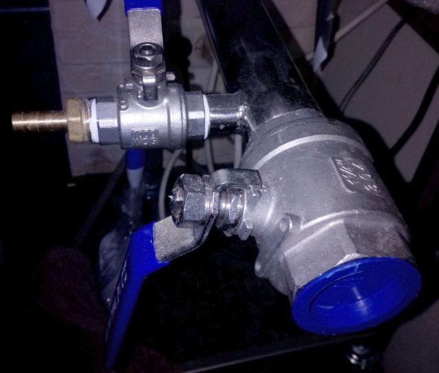

texnar Опубликовано 20 августа, 2018 Опубликовано 20 августа, 2018 пробкопробивным штуцером на сливе Зачем такие сложности ? У меня слив 1 1/4, там кран шаровый, дальше траник ,на выходе опять кран 1 1/4 ,в транике выход 1/2 и кран под гибкую подводку. Подавая воду можно пробить любую пробку ,что в одну ,что в другую сторону, регулируя кранами 1 1/4 направление .
Pivolub Опубликовано 20 августа, 2018 Опубликовано 20 августа, 2018 траникПаш, а что это за хрень? И ещё- т.е. шаровый сразу на выходе дальше.. Может фото или рисунок?

Dernder Опубликовано 21 августа, 2018 Опубликовано 21 августа, 2018 Может фото или рисунок? Вот так вполне достаточно:

Вадим Б. Опубликовано 21 августа, 2018 Опубликовано 21 августа, 2018 [member=Pivolub], один хрен дробина встаёт. Тут или дыра "как у бабы Маши" нужна или тройничек как на фото выше.
Pivolub Опубликовано 21 августа, 2018 Опубликовано 21 августа, 2018 Понятно. А на фото что ты хотел показать.
Вадим Б. Опубликовано 21 августа, 2018 Опубликовано 21 августа, 2018 пробке цепочка, как на ванне Мешаю дрелем, цепочку намотает, а этот шпилька ловко уворачивается. Перегнал, тампакса вытянул за шпильку и в канализацию. Я от жадности пробку вставил что бы литр браги весь наброженый спирт отдал, да и слив не всегда стерилен по сравнению с основной емкостью.На фото два варианта затычек, просто силиконовая - напором ож выдавливается в куб и втошая на шпильке. 1
