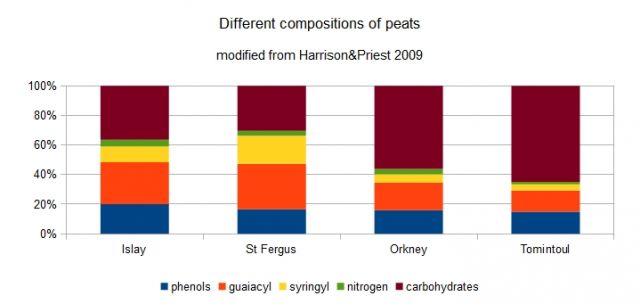

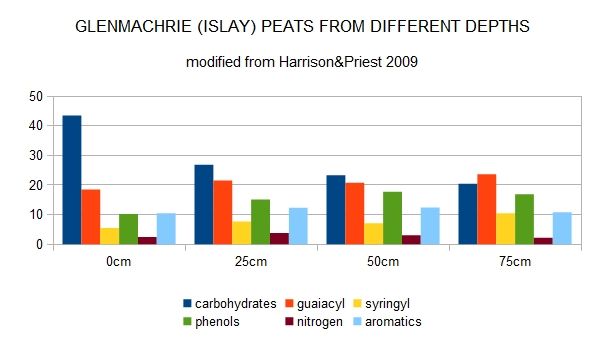

wavevlz 340 Опубликовано: 6 марта 2018 (изменено) ТОРФ В 1800-х годах торф, используемый в рудниках, был обычно местным, и обжиг производился почти на каждом ликероводочном заводе. Во второй половине 1900-х годов и изобретении промышленных процессов соложения были сконцентрированы на более крупных объектах, таких как Ройзиле Диагео, Глен Орд и Порт-Эллен, «Твид-долина Симпсона», «Аброат» и «Инвернесс» Бэйрда, Глен-Эск Гринкора и «Тадху» Баки и Эдрингтона , Несколько ликероводочных заводов по-прежнему работают, но только несколько ликеро-водочных заводов солодят весь свой ячмень на месте (Springbank, Glen Ord, Tamdhu). Использование торфа уменьшилось по мере того, как было введено более экономичное топливо, но некоторый торф все еще используется для создания дымчатых ароматических солодов. Торф, используемый в шотландских виски, находится в основном с северо-востока от Шотландии, Ислея и Оркнейских островов. Торф образуется в заболоченных землях путем частичной деградации органического вещества. Существуют некоторые различия между торфяными композициями, основанными на разных климатических условиях, растительности, болоте и глубине выборки. Торфянники можно разделить на bogs, fens, marshes и swamps(переводов на русский нет, все переводятся как болото). Болота формируются из-за сильного ливня (поэтому называемого омботрофным) и обычно содержат больше сфагнового мха и меньше древесной растительности, чем другие виды торфяников, которые образуются в основном за счет заболачивания от грунтовых вод (минеротрофных). Fens (например, болота в bogs или bogs в долинах) содержат больше осоков и травы. Болота являются безледными периодически переувлажненными районами и обычно накапливают торф очень медленно. Болота очень минералотропны и содержат большое количество древесины и питательных веществ. Средний торф содержит 90% воды и 10% сухого вещества, из которых 92% являются органическими и 8% неорганическими (практически зольными). Органические вещества состоят в основном из остатков лигнина и различных углеводов, но существуют значительные различия в зависимости от растительности и типа болота. Омботрофные торфы богаче фенолами и ароматическими веществами, но из-за более низкой растительности они не имеют углеводов, лигнина и азота. Западная Шотландия и острова особенно изобилуют пустыми болотами. Около 10% территории Шотландии покрыты пустыми болотами и 1% болотами bogs. Глубина экстрагирования также важна, поскольку поверхностные слои обычно богаты углеводами и бедны фенолами, а более глубокие слои могут иметь слишком много вредных соединений азота и серы из-за анаэробного грибкового и бактериального обмена. С другой стороны, некоторые грибы, по-видимому, производят ваниллины, такие как ацетованин из лигнина, по какой-то неизвестной причине, особенно в островных торфах. Похоже, что наиболее значительными факторами торфяного аромата являются местоположение болота и глубина резания. Некоторую роль играет тип болота и растительность, но они не так важны для торфяного аромата. Например, торфяники из Islay очень похожи друг на друга, поскольку торф из basin болот Glenmachrie (Laphroaig) и Gartbreck (Bowmore) не могут быть идентифицированы с помощью инфракрасной спектроскопии. Торф Каслхилла для Порт-Эллен-Малинш, несколько отличающийся от болотных торфяных basin в Islay, вероятно, из-за различной микробиологии покрова и большого количества древесного материала, следовательно, является более содержащим лигнин и углеводы. Удивительно, что торф Hobbister Hill из болота с blanket химически более похож на болотные торфяные баки Islay (Gartbreck / Glenmachrie), чем на торфяной болотный торф Каслхилл. Поэтому местная микробиология торфяного болота может оказывать большее влияние на состав торфа, влияя как на уровни азота, так и на фенольные концентрации в торфе. Другое объяснение состоит в том, что типы болот перекрываются, например, болото Hobbister Hill может иметь некоторые свойства basin болот (стоячие чаши для воды), особенно в более глубоких слоях; это может объяснить сходство торфа, вырезанного из более глубоких слоев болота Хоббистер-Хилл с болотными торфами basin Islay. Томинтольский торф отличается от торфяных островов; болота basin, как и ожидалось, содержат большое количество углеводов, но есть также много сфагнового мха, который почему-то не приводит к тому же количеству фенолов, что и на островах. Можно предположить, что это связано с разным климатом, микробиологией или разнообразием сфагнума на западных островах и материке. Торф St. Fergus богат древесным материалом и поэтому богат лигнин-производными, особенно сирингилом. Тем не менее, существует большое количество фенольных соединений в торфе St Fergus, хотя это болото basin, а содержание сфагнума ниже, чем, например, в томинтоловом торфе. Расположение болота St Fergus ближе к морю, чем болото Томинтул. Может быть, близость моря приводит к увеличению количества фенолов в торфе? Объяснение может быть, например, из-за меньших колебанияй температуры или различиями в микробиологии или дренаже. Некоторые пивоваренные заводы используют искусственные ароматизаторы дыма в своих процессах соложения, по-видимому, распространенным сырьем являются экстракты из вспаханных лиственных деревьев, таких как бук или береза. Они, вероятно, производят больше ароматов из сирингила, гваякола и углеводов, что приводит к более мягкому, но не фенольному аромату, как от торфа. Я не знаю, использует ли шотландская индустрия виски ароматизаторы дыма в своих процессах соложения, но это не запрещено в правилах шотландского виски. Копченый солод с черной ольхой может быть интересным экспериментом (свободный намек для прогрессивных дистилляторов, читающих это). Во всяком случае, очевидно, что совокупность почвенно-климатических факторов и даже некоторые местные вариации в композициях имеют влияние на торфянниках. Также важна глубина резания, и будет интересно увидеть, что состав торфа изменится, поскольку используются ограниченные количества торфа, например, из Islay, и изменяется либо глубина резания, либо место резания. http://whiskyscience.blogspot.ru/2011/05/peat-terroir.html Из статьи видно, что никто не заморачивается с "тем самым" торфом, используют тот, который в ближнем доступе. Разный торф оказывает различное влияние на результат в виду особенностей состава. Также есть инфа об использовании ароматизаторов дыма, как я понимаю это тот самый "жидкий дым". Поле для экспериментов большое и речь не только о торфе, а о берёзе, ольхе и т.д., для придания напитку "копчёного" вкуса и аромата. Попробую поискать состав российских торфов. Основным торфообразователем, является сфагнум, он же белый мох. Он же даёт фенольную составляющую. Взято отсюда. Примерный состав торфа(на основе анализов в нашей стране) Анализ органической части растений выявил следующий химический состав: 48.. .50% углерода, 38...42 % кислорода, 6.. .6.5 % водорода и 0.5...2,3 % азота, причем у растений-торфообразователей он более или менее постоянен. В процессе фотосинтеза образуются сложные соединения, которые расходуются на построение тела растения и питание. Все эти вещества содержатся в тканях растений в разных соотношениях, А.А. Ниценко приводит следующие данные: клетчатки 15...35 %, гемицеллюлозы 18...30%, лигнина 10...40%, воска, смол, жиров до 10%, нерастворимых белков около 5 %, минеральных веществ (зола) 1,5...20 % [51]. Взято отсюда Что говорит о схожести по составу с торфянниками Шотландии. Думаю речь о не пригодности российского торфа, не уместна. Небольшая статейка о том же, как говорится сапожник без сапог. Торф, ссылку на который я приводил, родом из тосненского района ленинградской области и там тоже растёт вереск. Ну это если аутентичность важна Болотные почвы на территории района имеют широкое распространение, занимая более 14% площади. Почвы представлены в основном мощными торфяниками. На территории района преобладают верховые болота с характерной комплексностью растительности. Островки и повышения покрыты мелкой сосной, пушицей, багульником, подбелом, карликовой березкой, вереском и одеты моховым сфагновым ковром. В понижениях наблюдаются сфагновые ковры. Изменено 6 марта 2018 пользователем wavevlz 1 Цитата Поделиться сообщением Ссылка на сообщение
