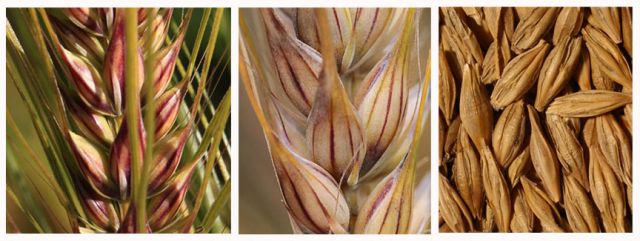

127L 897 Опубликовано: 1 февраля 2018 (изменено) Вчера посмотрел, - в литературе пишут следующее, - Шотландцы на протяжении 300 лет использовали четырехрядный ячмень, который сегодня можно найти в Оркней (Orkney), - landrace "bere". Как пишут это древний сорт. Он действительно внешне отличается от шестирядного ячменя обыкновенного. Говорят что научных доказательств преимуществ его перед двухрядным нет, но история выбора в его пользу идет от сера Роберта Мроея (Robert Moray) с 1678 года. Изменено 1 февраля 2018 пользователем 127L Цитата Поделиться сообщением Ссылка на сообщение

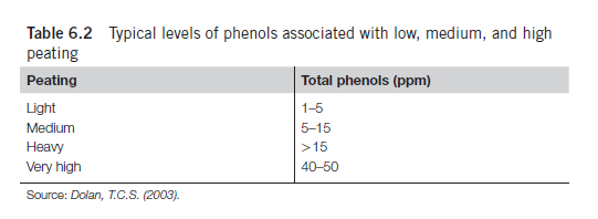

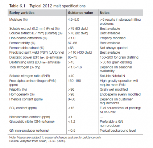

wavevlz 339 Опубликовано: 1 февраля 2018 (изменено) СПЕЦИФИКАЦИЯ СОЛОДА Спецификации солода согласовываются с помощью дистилляторов и производителей солода на индивидуальной основе и могут быть изменены в результате коммерческих торговых вопросов, доступности и качества урожая. Таким образом, невозможно быть абсолютно точным в отношении всех параметров, которые включены. Еще один момент, который стоит отметить, заключается в том, что в спецификации с поставщиками важно не устанавливать значения для разных параметров это может быть противоречивым или привести к тому, что поставщик столкнется с проблемами спецификаций. Информированный диалог между отдельными компаниями-дистилляторами и их поставщиками необходим для обеспечения того, чтобы коммерческие, обязательные спецификации были реалистичными и достижимыми и отражали наличие подходящих поставок ячменного солода. В таблице показана типичная спецификация солода, составленная из ряда источников. Цифры, приведенные в таблице, являются ориентировочными значениями и могут меняться в зависимости от сезонных факторов, наличия и поставщика. Не все параметры указаны, но те, которые упомянуты в таблице, обычно относятся к четырем основным категориям:(1) эффективность производства, (2) обрабатываемость, (3) качество спирта и (4) защита продукта, каждая из которых предоставляет очень важную информацию о том, подходит ли конкретная партия солода, будет ли хорошо работать в винокурне, и обеспечит ли уверенность в минимизации вероятности любых проблем влияя на качество спирта или защиту продукта(охрана прав на продукт). Эти параметры обычно проверяются с использованием официальных стандартных методов анализа, которые были первоначально опубликованы как рекомендуемые методы Института пивоварения (IOB, 1997), но которые теперь собираются в Analytica-EBC (European Brewery Конвенция, 2010 г.) под эгидой Европейской конвенции о пивоваренном заводе (ЕДК). Эти методы предназначены для использования в лаборатории для подтверждения качества партий ячменя и не подходят для тестирования на всасывание(не понял, что за тест такой). Если партия ячменного солода не соответствуют согласованной спецификации, согласно которой оно было заказано, дистиллятор имеет право на некоторые формы компенсации. Наиболее важными параметрами в отношении производительности ликероводочных изделий являются те, которые связаны с к эффективностью производства, которые представляют собой влагу, растворимый экстракт, ферментируемость, ферментируемую экстрактивность и выход спирта (прогнозируемый выход спирта или PSY), все из которых имеют сильное влияние на потенциальное количество алкоголя, которое может быть получено с каждой тонны солода. В некоторых случаях также могут быть указаны уровни ферментов (диастатическая сила [DP] / декстринизационные единицы [DU]) (a-, b-амилаза), но они более важны для зернового солода для дистилляции, где активность фермента более критична. Параметры модификации солода, такие как хрупкость (однородность), тонкая / грубая разница, растворимого азота и свободного а-аминосодержащего азота (FAN) поскольку они помогают указать, насколько хорошо будет развиваться солод через ликеро-водочный завод и может помочь идентифицировать партии, которые могут дать в обработкуе проблемы, либо с плохим разделением сусла, либо с эффективностью брожения. Солод, который подвергается маломощным видам, дает пониженный выход экстракта и спирта, особенно в традиционном или полу-lauter tun, поскольку к крахмалу будет труднее получить доступ без особого мелкого шлифования. Если он содержит значительную долю немодифицированных зерен, может быть дополнительными проблемами с уменьшением развития ферментов и бедной модификацией белка, что приводит к плохому разделению сусла из-за отсутствия распада b-глюкана и частичную солюбилизацию неполностью деградированных белков. Неодимовый солод также будет содержать более низкие, чем обычно, уровни растворимого азота и FAN, которые могут влиять эффективность ферментации. Сверхмодифицированный солод имеет тенденцию быть очень рыхлым и легче рассеется на более тонкую муку, которая может блокировать пластины для пюре и проходить как твердые частицы в процессе потенциально обеспечивая проблемы с нисходящим потоком путем осаждения на теплые и горячие поверхности, таких как пластины теплообменника и паровые катушки в неподвижных элементах. Следовательно, требуемая степень модификации солода - это баланс между этими двумя крайностями, которые могут различаться для разных винокурен. Торфянистость, важная характеристика некоторых, но не всех, солодовых виски, обычно измеренная в терминах коллективной концентрации ряда фенольных соединений, которые обычно анализируют с помощью высокоэффективной жидкостной хроматографии (ВЭЖХ), хотя также используются колориметрические методы. Стоит отметить, что колориметрические методы менее специфичны и не обязательно согласуются с более точными и подробный анализами ВЭЖХ, хотя они полезны при назначении высоких, средних или низких уровнях торфянистости. В таблице 2 показаны типичные уровни фенолов, связанных с различными степенями торфянистости. Хотя очень высокие уровни торфянистости теперь менее распространены в современном производстве, хотя для некоторых продуктов все еще существует требование. Whisky Technology, Production and Marketing Inge Russell and Graham Stewart Как мне кажется, из данного текста видно, что во главе всего коммерческая составляющая. На рынке солода в Шотландии, насколько я понимаю, основной поставщик Port Ellen и большинство винокурен пользуются их солодом. А продукт на выходе у них сильно отличается. Я не хочу сказать, что солод не важен, просто мне кажется он не столь важен, хотя я не уверен в этом. Это я к вопросу №1 от Андрея. Вопрос №2 мне видится наиболее интересным для домашнего винокурения, тем более, что особого выбора у нас нет и в большей части используется самый дешёвый солод. Хотя мой товарищ пивовар с этим явно не согласится, так как для пива использует достаточно дорогие сорта и говорит, что на дешёвых "пильзенских", курских и т.д. он не получает желаемого результата. Изменено 1 февраля 2018 пользователем wavevlz Цитата Поделиться сообщением Ссылка на сообщение
wavevlz 339 Опубликовано: 1 февраля 2018 (изменено) Доля солода в островных виски от Port Ellen оценивается в 75-90%. Весь ячмень выращивается на западном побережье(источник статья в инете, требует проверки). То есть по сути один и тот же солод, но с разной степенью фенольности(торфянистости). По итогу я хотел сказать, что для винокурения выбор солода, в основном, выражается его ферментативной активностью(именно с этим зачастую у дешёвых проблемы), ну и всякие спец. солода, с разной степенью прожарки и фенольности. Разную степень прожарки можно получать самостоятельно, а с фенольностью проблема. Маркетинговый фильм, но интересный Изменено 1 февраля 2018 пользователем wavevlz Цитата Поделиться сообщением Ссылка на сообщение
