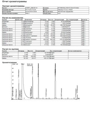

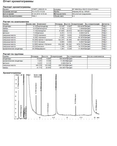

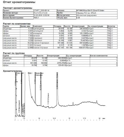

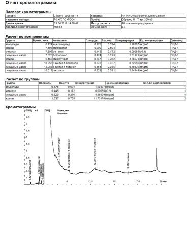

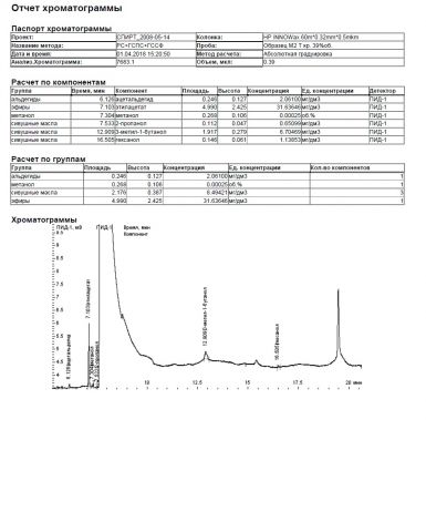

alexeyT Опубликовано 2 апреля, 2018 Автор Опубликовано 2 апреля, 2018 16/03 Получил от Палев 60 л браги перегнал на 2-х баках прямым с отбором первых капель . 2 часа 40 минут заняловышло 21 л 38% проГРЭМил, но с отбором не 2500, а 3000 мл/час. Результат, в принципе,ожидааемый.... Сивушка появилась... 1
alexeyT Опубликовано 2 апреля, 2018 Автор Опубликовано 2 апреля, 2018 (изменено) а вот - с нераскисленного сырца.... головы прямой - головы периодика и 20 сбросов по 500 мл м1703.xlsx м1703.pdf Изменено 2 апреля, 2018 пользователем alexeyT 2

alexeyT Опубликовано 2 апреля, 2018 Автор Опубликовано 2 апреля, 2018 [b][member=snab][/b], угу. 20 штук по пол-литра
МАРТ Опубликовано 2 апреля, 2018 Опубликовано 2 апреля, 2018 (изменено) ... Изменено 2 апреля, 2018 пользователем МАРТ
alexeyT Опубликовано 2 апреля, 2018 Автор Опубликовано 2 апреля, 2018 (изменено) [member=МАРТ], Саня. оба анализа - с сырца. там СС напИсано и крепость под 40% просто доп информация... к чему приводит неразумное увеличение отбора и как "мажутся" головы....(этерификация весь погон) я вчера еще подарочек приготовил. для параноиков с переохлаждением.... через недельку вколочу промеж булок... Изменено 2 апреля, 2018 пользователем alexeyT
alexeyT Опубликовано 2 апреля, 2018 Автор Опубликовано 2 апреля, 2018 (изменено) [member=МАРТ], Сань .более всего меня впечатляет - отбор голов за 2-3 часа и хвостов за 10-15 минут никаких декрементов и дожимов. если Т поползла - она уже не возвращается! просто крайний рефлюкс сливаешь в другую емкость и выдавливаешь с ЦП остатки спирта прямым. на выхи пытался головы отжать. Накосячил много. Но интересные моменты присутствуют! Вроде Вова1970 обещался мне 20 л закинуть, повторим уже на ином уровне осознания... Изменено 2 апреля, 2018 пользователем alexeyT

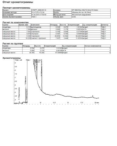

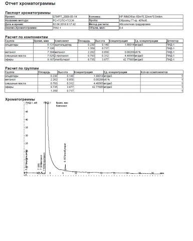

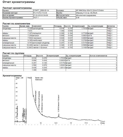

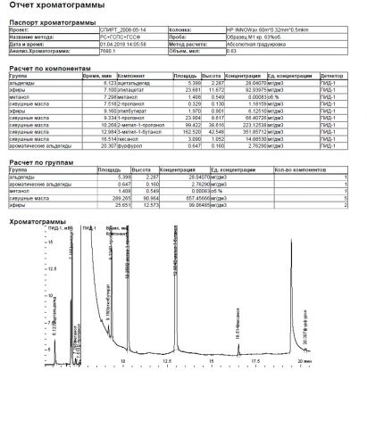

alexeyT Опубликовано 2 апреля, 2018 Автор Опубликовано 2 апреля, 2018 1. простая ЭМУ, на ф42 с СПН 4*4, 75 см только дельта=0.7*с.... 2. крепенький сырец 63% ПГ из рефлюкса отбираются каждые 6 минут(а не 12) по 250 мл(а не по 500) 3. разбадяженный сырец. 2
МАРТ Опубликовано 2 апреля, 2018 Опубликовано 2 апреля, 2018 Спирт пластификаторный ?.как проблему решил ?и ..на первой гх царга как я понял 75 .? Какая скорость отбора ?
alexeyT Опубликовано 2 апреля, 2018 Автор Опубликовано 2 апреля, 2018 (изменено) понял 75 отбор 1250-1300 мл/час проблема вроде как решилась прямым перегоном с разбавлением до 14% и отбором голов 1%. отгон до 40% в приемнике Маркони вечерком отпишется. он вроде тоже вчера очищал Ща будет АПОФЕОЗ.... Гарикова зерновая.... че там только нет... и бутанон, и этиллактат, и этилбутират, и гексанол... Г2403.xlsx Изменено 2 апреля, 2018 пользователем alexeyT
Garik80 Опубликовано 2 апреля, 2018 Опубликовано 2 апреля, 2018 [b][member=alexeyT][/b], такую вкусняшку порезал. Эх, а я так старался. 2 "Когда уходят герои, на арену выходят клоуны". (Генрих Гейне)
