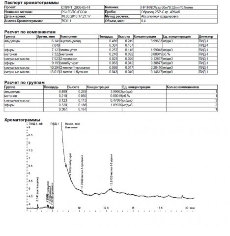

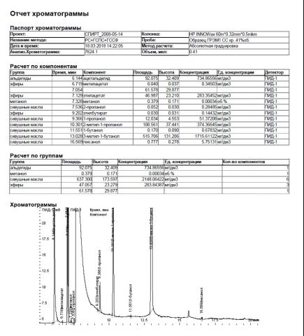

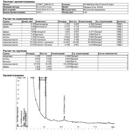

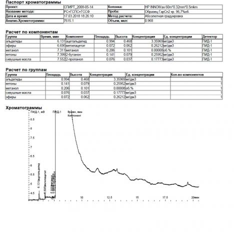

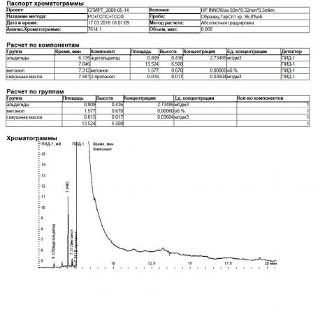

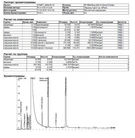

А ГХ с СС Гарика выкладывал на ХД. там все, кроме УА, менее 1 мг. повторюсь тут....
Только вот СС был нестандартный.... УА более 600 , при нормативных 50-60.
Потому и придется повторить. Есть уверенность, что Альфа опять будет отдыхать...

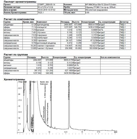

[attachment=41636:сс-Гарик.jpg]  [attachment=41637:1Р.jpg]
итого за раз ЭАФ срезали в 165 раз. сивуху - в 22 500 раз.

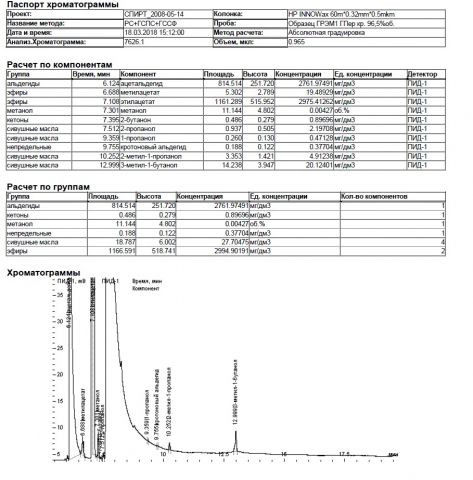

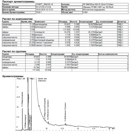

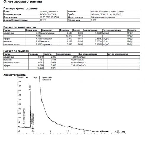

ГРЭМ. 8 марта 2018 г

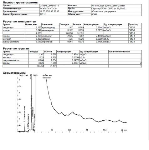

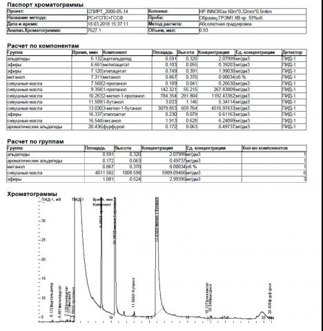

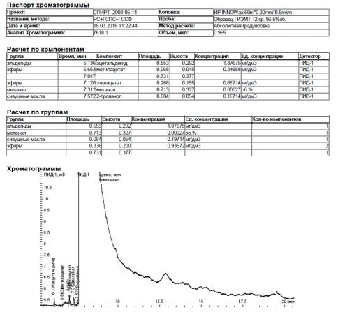

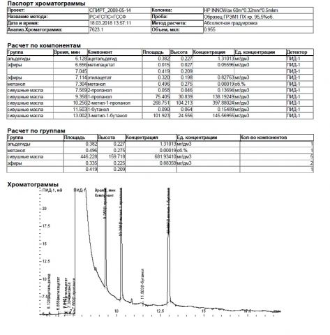

головы = прямой+периодика  + цп +2 сброса рефлюкса. итого 5 вариаций
post-202-0-50731400-1521434011_thumb.jpg  post-202-0-56560700-1521434029_thumb.jpg  post-202-0-22806800-1521434046_thumb.jpg
post-202-0-50355900-1521434065_thumb.jpg  post-202-0-23289900-1521434104_thumb.jpg

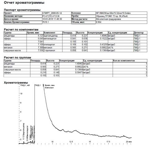

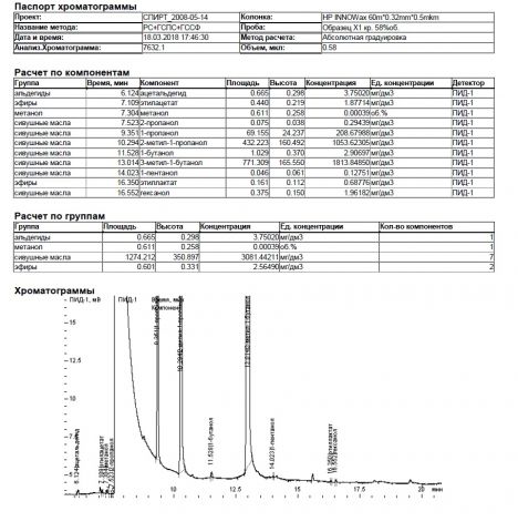

Тело 1, 2 и 3. по 2.5 литра каждое
post-202-0-32170200-1521434117_thumb.jpg  post-202-0-58974600-1521434126_thumb.jpg  post-202-0-27220600-1521434137_thumb.jpg
предхвостья и хвосты
post-202-0-68176400-1521434169_thumb.jpg  post-202-0-08824600-1521434190_thumb.jpg

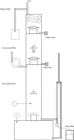

РИФ - Рифей033 из Уфы. Первым прикрутил эти 2 узла.  https://forum.grainwine.info/index.php/user/3215-rifei033/
на стадии отладки Оберег позволяет сохранить спирт при захлебе, особенно верхнем
а вот Слив через тройник и кран в емкость с хвостами - это уже нормальный штатный процесс. И в емкости ОБЯЗАТЕЛЬНО  трубочка должна быть погружена в жидкость, иначе пластик грозит из 5 л стать 1-2 л... у РИФа труба 3 метра и давление до 150 мм ртути доходило....
Изменено пользователем alexeyT

Рефлюкс не "осушается"? В нем всегда некоторый уровень флегмы? Очень он мне похож на узел отбора-переросток. В чем его преимущества перед обычным узлом отбора? Придумал пока только следующее. В паузах между залпами выпаривается что-то нехорошее и "застрявает" в царге пастеризации (тип как в кастрюле спирт с душком подогревать). Или еще. С обычного УО стабилизировать возврат сложнее.
