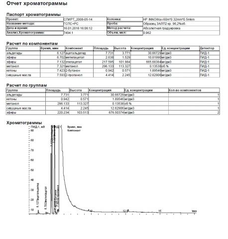

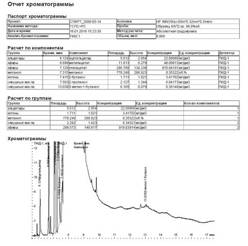

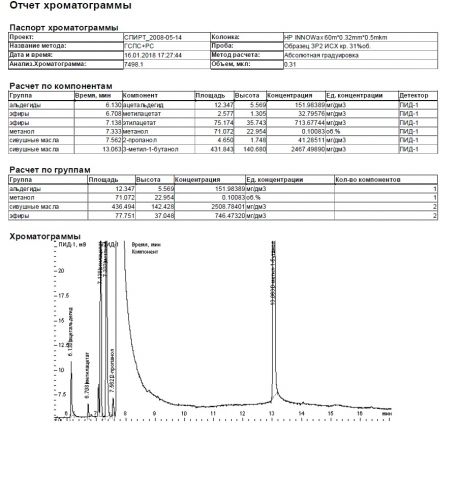

Rudy Опубликовано 12 января, 2018 Опубликовано 12 января, 2018 alexeyT, очень интересная инфа и нормальные ГХ. Но не с чем сравнивать. Хотелось бы увидеть нечто похожее для стандартной колонны с УНО и пастеризацией на том же сырье и при нескольких параметрах отбора УНО. Вот тогда можно будет судить об эффективности твоего метода. 1

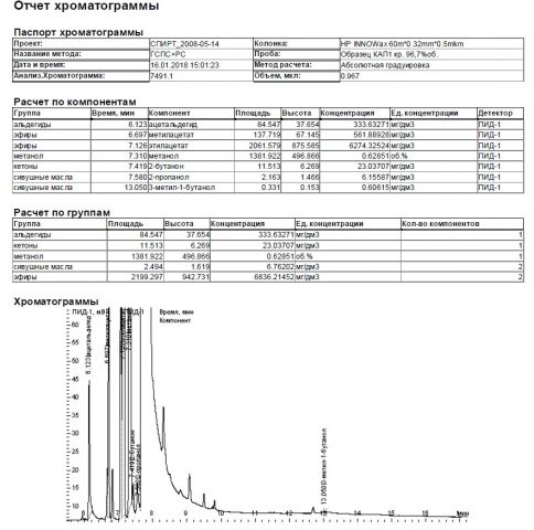

alexeyT Опубликовано 12 января, 2018 Автор Опубликовано 12 января, 2018 (изменено) [member=Mihalich],[member=Rudy], Через неделю будет еще блок гх, без перистальтики А с нуо лучший вариант у Ильи 7721. Пысы. Сырье было преднамеренно загажено всем, что под руку попало Такого количества кротончика и ИП я лично никогда в нормальном сырье не встречал Да и ЭА я ливанул в 2 раза больше среднего Изменено 12 января, 2018 пользователем alexeyT

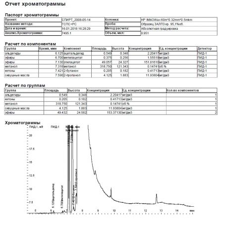

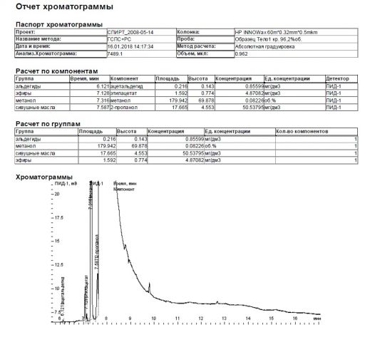

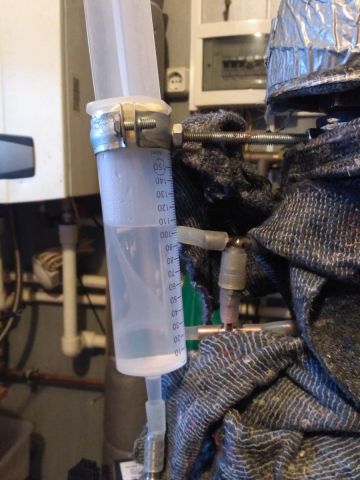

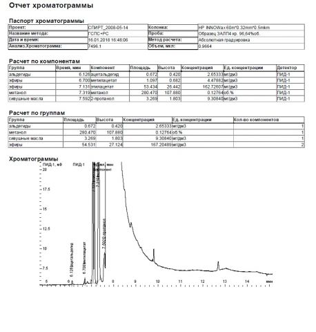

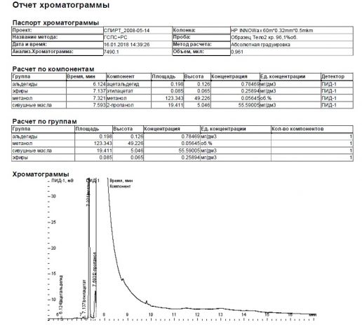

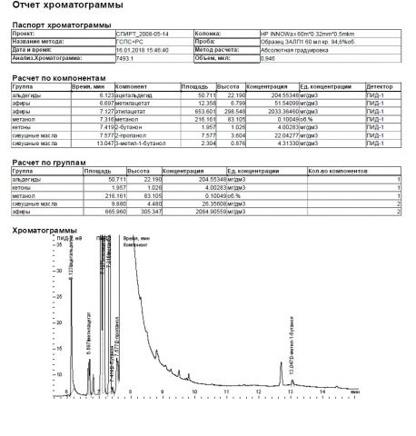

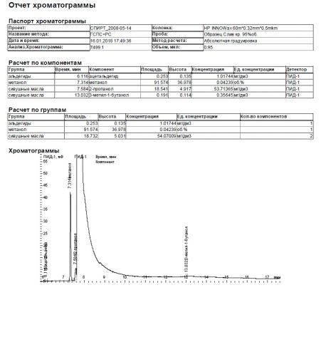

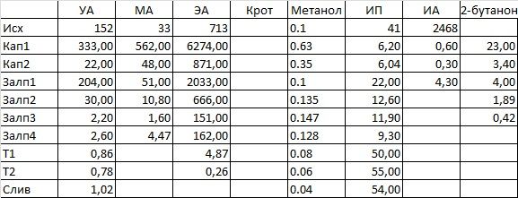

alexeyT Опубликовано 17 января, 2018 Автор Опубликовано 17 января, 2018 (изменено) часть вторая. к посту https://forum.grainwine.info/index.php/topic/1619-zamknutaja-rektifikacija-zr-ona-zhe-grovirovka/?p=330568 БЕЗ перистальтики. внешний шприц с клапаном и дроссель на возврате и вместо кубового остатка - СЛИВ со шприца Табличка сейчас, сами ГХ -в течение дня. с исходного файла нарезать долго по отдельным.... зр2.xlsx один шприц Изменено 17 января, 2018 пользователем alexeyT 3
snab Опубликовано 17 января, 2018 Опубликовано 17 января, 2018 [b][member=alexeyT][/b], а чего это ИП в Т1 и Т2 натрансформировалось? «Не стыдно чего-нибудь не знать, но стыдно не хотеть учиться»
alexeyT Опубликовано 17 января, 2018 Автор Опубликовано 17 января, 2018 (изменено) [member=snab],Игорь. буфер имеет высокую спиртуозность. вот ИП там и поселился.... Хорошо ему там... подбором места емкости и параметров отбора будем выводить его нах... или с НУО/УПО Изменено 17 января, 2018 пользователем alexeyT 2

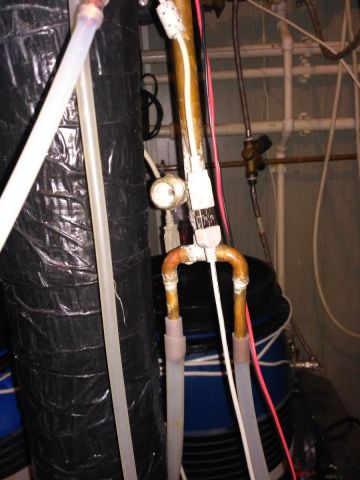

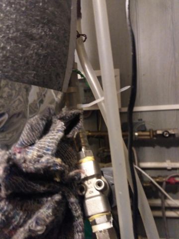

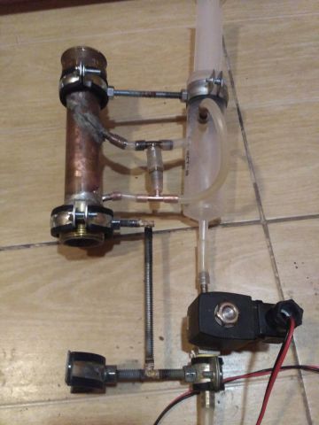

alexeyT Опубликовано 12 марта, 2018 Автор Опубликовано 12 марта, 2018 (изменено) Запустили колонну. Ждём набора буфера..Набрался - слили, но не до опустошения.. С первыми несколькими буферами (зависит от объёма) - уходят подголовники.. Следом оборотный спирт, затем просто спирт, охрененый спирт, ну и в конце - так себе спирт.. Короче, Доктор Гров - колдун!! именно так и вышло.... спирт в серединке - ВАЩЕ.... термоядерный взрыв! выкладываю эскизик для Илюхи 7721 и еще. наш обычный любимый клапан НХ-3 не годится. по причине низкой пропускной способности(3500-3600 мл/час) нужно как минимум на порядок выше. рассверливание входных и выходных отверстий ни к чему не привели, т.к. определяющими являются проточки на якоре. я их расхерачил дремелем, вечером поглядим-с.... есть сомнение. что он вообще работать будет, сцуко... 7721.pdf Изменено 12 марта, 2018 пользователем alexeyT 4

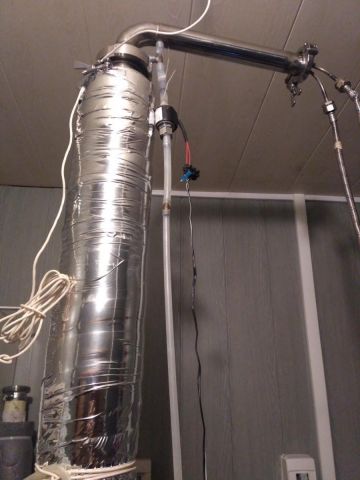

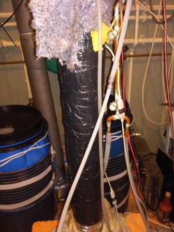

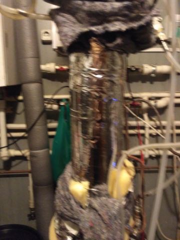

alexeyT Опубликовано 12 марта, 2018 Автор Опубликовано 12 марта, 2018 (изменено) это - фотки с праздника. Совмещение ЭМУ и ГРОВИ. ГРЭМу называется снизу - царга 1200, 900 спн 3*3 от Влада + 30 см РПН (просто 3ки не хватило) Рефлюкс. Как на рис выше. только размеры другие, под Ф63 ЦП-600 с РПН и деф отбор тела = 2500 /час Изменено 12 марта, 2018 пользователем alexeyT 2
БайбаК Опубликовано 12 марта, 2018 Опубликовано 12 марта, 2018 [b][member=alexeyT][/b], Хам вы Алексей :-) и еще. наш обычный любимый клапан НХ-3 не годится. синий пропускает как с крана, я пропустил насадка какая?
snab Опубликовано 12 марта, 2018 Опубликовано 12 марта, 2018 выкладываю эскизик размеры в каких единицах? «Не стыдно чего-нибудь не знать, но стыдно не хотеть учиться»
alexeyT Опубликовано 12 марта, 2018 Автор Опубликовано 12 марта, 2018 [b][member=БайбаК][/b], синий - годится по пропускной. но его надежность - .... достаточно нескольких мл ССЖ сверху попасть - и ПЦ.... Впрочем, каждый сам выбирает свой путь азмеры в каких единицах? Визио в дециметрах рисует.. короче, основная труба у Илюхи = Ф40, емкость = Ф80.
snab Опубликовано 12 марта, 2018 Опубликовано 12 марта, 2018 Визио в дециметрах рисует ты это, не давай ей собой командовать «Не стыдно чего-нибудь не знать, но стыдно не хотеть учиться»
alexeyT Опубликовано 12 марта, 2018 Автор Опубликовано 12 марта, 2018 (изменено) Проверил клапан.С 3.5 л поднялось до 18л. Примерно 300 мл/минОсталось чутка... раза в 2 поднять.Займусь поутру. Заодно и на всех дефах трубочки заменю. На ф8-ф9.5 Мысля пришля ..... надобно перед ГРЭМом - СНАББИ делать. будет ВАЩЕ.... головешек существенно поубавится, а сивуху Снабби режет раз в 500 тогда и последние сбросы тоже питейными останутся, а первых - достаточно будет 1-2 на переработку....там остатки эфиров только... Бл.... у кого бы браги взять? литров 70-100.... Изменено 13 марта, 2018 пользователем alexeyT
