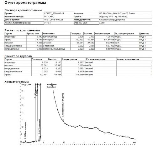

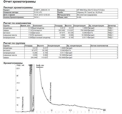

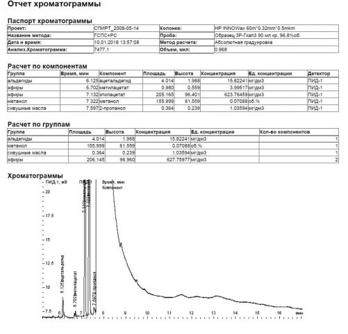

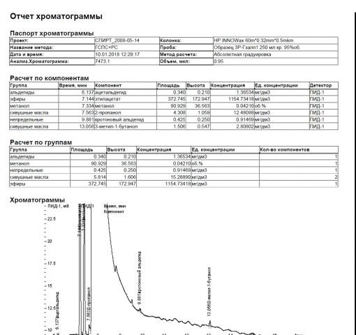

alexeyT Опубликовано 11 января, 2018 Автор Опубликовано 11 января, 2018 выкладываю ГХ к посту https://forum.grainwine.info/index.php/topic/1619-zamknutaja-rektifikacija-zr-ona-zhe-grovirovka/?p=329511 Напомню, разделенная РК. буфер на 8 л, перистальтика.... Исходник (специально загаженный сивухой и ЭАФ) 2 залпа 3 пробничка с покапельного отбора под дефом 2 тела апофеоз - кубовый остаток 9
МАРТ Опубликовано 11 января, 2018 Опубликовано 11 января, 2018 (изменено) Леш .эт че залп и сивуха как из пушки ?а головы дома !эт особенности аппарата ?[member=alexeyT],а на покапельном отборе все как бы правильно .головы вперед ! Изменено 11 января, 2018 пользователем МАРТ

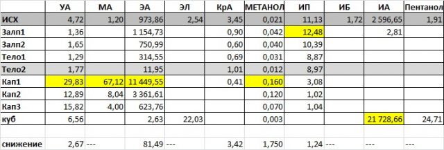

alexeyT Опубликовано 12 января, 2018 Автор Опубликовано 12 января, 2018 для удобства - свел в табличку. ИМХО - весьма познавательно.... ЗР1.xlsx 4
01vlad Опубликовано 12 января, 2018 Опубликовано 12 января, 2018 (изменено) для удобства - свел в табличку. ИМХО - весьма познавательно.... ЗР1.jpg ЗР1.xlsx Интересно, а будет ли толк если в куб нормальное сырье залить. Изменено 12 января, 2018 пользователем 01vlad 1
