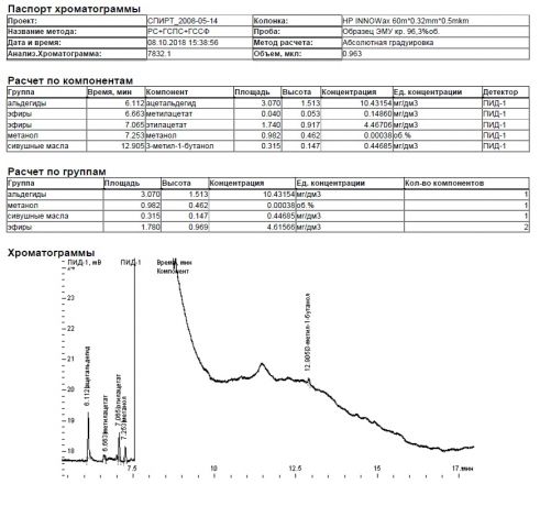

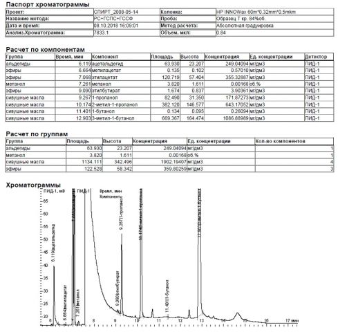

Пока вы тут из меня синенького делаете, я новый узел собрал. Усё заработало лучше, но один прикол, давление при наборе мощьности росло, потом упало на 4-5 ртути, стояло какоето время без именений при увеличении мощьности на 90 Вт, затем опять начало подниматься. При этом уровень жидкости на переливе поднялся больше 10 сантимов.
Реальная ЭМУ.... как есть...
post-202-0-49445800-1539058882_thumb.jpg   post-202-0-84058900-1539058904_thumb.jpg
эдак вяленько сивушку подрезал... в 4000 раз
Изменено пользователем alexeyT
