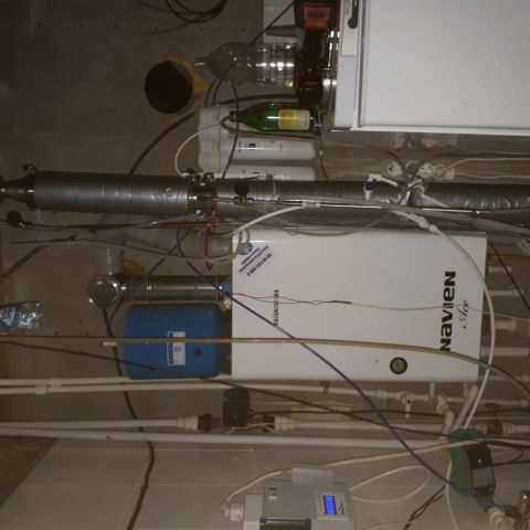

alexeyT Опубликовано 5 октября, 2018 Автор Опубликовано 5 октября, 2018 (изменено) Ну что.... Стопик вроде как пробно ЭМУльганул.... на ф63 1300 насадочной... не без косяков. ессно, но их было немного и легко поправимые.... основная задача - поддать ГАРИ! 2800 ватт ему маловато оказалось.... Волжане, куле... ЖРУТ - ведрами.... ПыСы. что характерно.... БЕЗ квац, автоматик заумных , стержней и трубок дебильных... просто ф63 с Владовой СПН 3*3, УПО + утка........ Изменено 5 октября, 2018 пользователем alexeyT
Стопик Опубликовано 5 октября, 2018 Опубликовано 5 октября, 2018 Микола Питерский Саня Волгоградский? Он уже зовет пробу снимать: . Мне далековато ехать, а то бы подбежал посмотрел-пощупал "вживую" Трепач! Ссылки из трактира кидать... спустя два дня , как и трындел, приглашаю на дегустацию продукта с ЭМУ. Я до Михайловки за два часа доезжаю! Не едем мы к Саше... СиВ-овский деф... При правильном подходе и г.. работает неплохо.

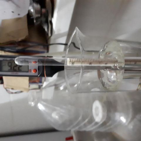

Стопик Опубликовано 5 октября, 2018 Опубликовано 5 октября, 2018 Мне до Волгограда дольше... Ага до москвы за10 часов..Итак работа над косяками... 1. Мы ,баклажаны, привыкли ходить по граблям! Почём зря... 2. Соблюдая правила профессоров ( чужые грабли ) добиться результата можно с меньшими потерями времени. 3. Дегустаторы слились... 4. Попробывал сам! Кукушка петух... Не эталон.. Примерно + - у Алексея на показательной эму. 5. Моё мнение, на мощности 2840 Вт, отбор 2350-2400 мл. много , потери в небо! 6. Сосед попробовал свежую сортировку. Сказал - водка как водка ,только по жжеще пьётся... Свежак однако... 4ую стопку выпил с удовольствием! 7. Ардуина для эму пригодна только как регулятор мощьности. 8. Предстоит работа по шлифовке процесса и оборудования. Очень доволен первым опытным результатом! Спасибо Алексею Т и его сподвижникам.
Стопик Опубликовано 5 октября, 2018 Опубликовано 5 октября, 2018 Ага напобовался. 1 куб 90 литров 2 сырьё сахарный сырец пропущенный через 4х дюйм. Флейту на 6и тарелках. Отбор голов 4-5 литров ( литр час ) , дальше тело около 3-4 литров час. И спирт с голов. Можно и так пить. Сельский сем отдыхает. Крепость около 94 при25 гр цельсия 3 труба эму д 63/1,5 высота 140 см. Насадка 3х3 от Влада ~130 см. ЦП 40 см нас. 4х4 от Влада ~35см. Если что утаил прошу простить... дегустировал чуть чуть!
Стопик Опубликовано 5 октября, 2018 Опубликовано 5 октября, 2018 но ДЕГУСТ все одно состоится. Как в воду. Вроде около 96.7 неплохо для первого раза! Спирт за 6 часов отбора. 1

Стопик Опубликовано 6 октября, 2018 Опубликовано 6 октября, 2018 Итак: 1 за 28 часов получено ~42 литра продукта крепостью ~96.7% 2 легкая дегустация (250 мл крепостью ~40 ) дала удовлетворение вкусовым рецепторам. 3 хг надеюсь показать в Ноябре. После этого принимаю все баклажаны в мою сторону... 4 завтра убавлю пропускную способность парового узла на 1/4 оборота. Примерно 1.5 процента. Так как эмульсию до узла Яна я на этой мощьности поднять не смог. Сегодня приподнял утку на 3-4 сантиметра через 4 минуты перелив так и не пошел... 5 резерв.. 1

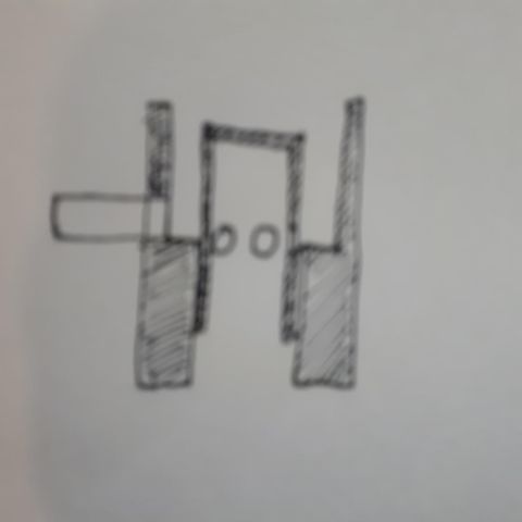

Стопик Опубликовано 8 октября, 2018 Опубликовано 8 октября, 2018 Я думаю, то что трубка слива на одном уровне с отверстиями для пара, большой косяк!
Антел Опубликовано 8 октября, 2018 Опубликовано 8 октября, 2018 [b][member=Стопик][/b], а это как так?
Стопик Опубликовано 8 октября, 2018 Опубликовано 8 октября, 2018 это как таксогласно твоему тел. совету...
alexeyT Опубликовано 8 октября, 2018 Автор Опубликовано 8 октября, 2018 Данунах... Дырки выше трубки,
Антел Опубликовано 8 октября, 2018 Опубликовано 8 октября, 2018 Ни фига. Это не узел отбора, а фигня какая то. Мы про муфту в трубе говорили и заглушку с отверстиями, а это мне не знакомая конструкция... Все торопитесь...
alexeyT Опубликовано 8 октября, 2018 Автор Опубликовано 8 октября, 2018 [member=Антел],не Стопик он..Быстрик !!
