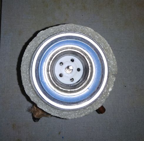

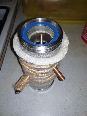

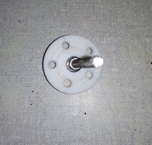

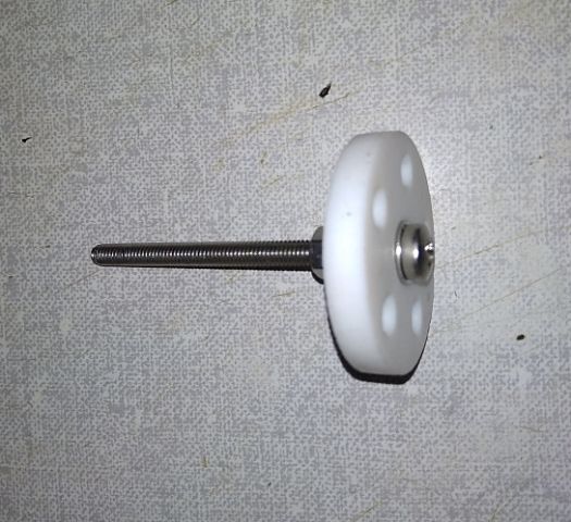

Антел Опубликовано 3 октября, 2018 Опубликовано 3 октября, 2018 Может кому пригодится, для ЭМУ. Если есть узел полного отбора, превратить его в захлебный можно впаяв дополнительную трубку отбора и вставив пластину с отверстиями общим сечением 10% от сечения трубы УО (по Кафарову), трубка над пластиной, ессно, стандартная трубка отбора заглушена. Пластинку сделал из фторопласта, но, наверное, нужно предусмотреть какой то распор, для дополнительной фиксации в УО. Первая ЭМУ сделана, узел работает штатно. 4
Mihalich Опубликовано 3 октября, 2018 Опубликовано 3 октября, 2018 впаяв дополнительную трубку отбора и вставив пластину с отверстиями общим сечением 10% от сечения трубы УО (по Кафарову), трубка над пластиной, ессно, стандартная трубка отбора заглушена. А если засунуть снизу властинку "дроссельную"? и использовать "штатную" трубку отбора. Не взлетит? Помогу с оборудованием для наших дел Гонщик формулы С2Н5ОН
Антел Опубликовано 3 октября, 2018 Опубликовано 3 октября, 2018 (изменено) [member=Mihalich], Думал втыкнуть фторопластовую втулку в паровую трубу, уменьшить сечение имеющихся отверстий, но не не помнил сечение и не хотел подбирать высоту втулки и снизу, тертически, можно, но там еще сам узел. Сделал, с минимальным риском, а так то, надо пробовать. :) Для перегородочного, наверное, снизу никаких проблем не намечается. ИМХО. Вот такой стопор планировал, для фиксации. [attachment=47506:Стопор.jpg] Изменено 3 октября, 2018 пользователем Антел 1

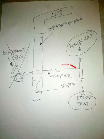

Антел Опубликовано 3 октября, 2018 Опубликовано 3 октября, 2018 Господа. Подскажите пожалуйста. Хочу видоизменить контрольку Янна. Что если совместить её с трубкой отбора из ЦП? Как на рисунке.
alexeyT Опубликовано 4 октября, 2018 Автор Опубликовано 4 октября, 2018 [b][member=Антел][/b], попробуй. может пар попереть.... верхнюю трубку подбирать придется по диаметру
Антел Опубликовано 4 октября, 2018 Опубликовано 4 октября, 2018 (изменено) В каком смысле диаметр? Какие грабли?Бублик повешу, перекрыть, после подбора высоты, не проблема. Меня смущает само расположеник трубки. Изменено 4 октября, 2018 пользователем Антел
alexeyT Опубликовано 4 октября, 2018 Автор Опубликовано 4 октября, 2018 В каком смысле диаметр? если снизу тройника - клапан, то при крупном диаметре трубки возможен вылет пАра. т.е. я бы трубку вверх сделал повыше и потоньше. ну или бублик... что менее эстетично(имхо) 1
Антел Опубликовано 4 октября, 2018 Опубликовано 4 октября, 2018 [b][member=alexeyT][/b], бублик будет, по нему же уровень ловить? По плевкам в потолок, не хочется... :)
alexeyT Опубликовано 4 октября, 2018 Автор Опубликовано 4 октября, 2018 , по нему же уровень ловить не совсем.... пузырики появляются в горизонтальном участке, а бублик - просто ГЗ, чтобы не плевалось...
Антел Опубликовано 4 октября, 2018 Опубликовано 4 октября, 2018 [member=alexeyT], вот поэтому у меня вопрос по конструктиву. Расположение контрольки ниже УО и совмещенно... [attachment=47514:контролька2.jpg]
alexeyT Опубликовано 4 октября, 2018 Автор Опубликовано 4 октября, 2018 [b][member=Антел][/b], ну и че? ежели эмульсия дойдет до перегородки, то 1. поползет давление 2. начнется барботаж в карманах УО, который станет виден в трубочке Оно, ессно, хуже станет. чем с отдельной контролькой (слева) но, думаю, некритично тебе ж ОДИН раз нужно замер параметров произвести(высота утки, нагрев, давление) 1
