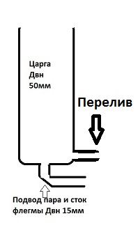

alexeyT Опубликовано 16 мая, 2018 Автор Опубликовано 16 мая, 2018 (изменено) [member=сибирк], да что тут наезжать , на "оптимизатора"... вопросы 1. а накуя 2 провальные тарелки . если уже во внутренней трубе дыры засверлены ? или они там здоровенные ? если это просто МОДИФИКАЦИЯ готового зделия под ЭМУ - так и пиши. а громоздить такую хрень изначально - увольте...4 отв в крышке делаются за 10 мин 2. по рефлюксу. Конгениально! если с дырой не угадал - предлагаешь распилить, поправить и заново приварить? Видимо. у нас сильно разные понятия оптимальности.... мне сейчас для замены фторопластовой шайбы требуется 1 минута... Изменено 16 мая, 2018 пользователем alexeyT

Mihalich Опубликовано 16 мая, 2018 Опубликовано 16 мая, 2018 (изменено) Риф вообще паропровод ф15 в ф50 сбоку вонзил... Т.е. для "заужения" на царге диаметром 50мм в 15мм достаточно? Сбоку-то вонзать, как я понимаю, не обязательно - можно снизу, и горизонтальный участок небольшой изобразить. ЗЫ Это я думаю царгу от НБК приспособить. Изменено 16 мая, 2018 пользователем Mihalich Помогу с оборудованием для наших дел Гонщик формулы С2Н5ОН
alexeyT Опубликовано 16 мая, 2018 Автор Опубликовано 16 мая, 2018 (изменено) при наличии перелива- достаточно Изменено 16 мая, 2018 пользователем alexeyT 1
sten_p Опубликовано 16 мая, 2018 Опубликовано 16 мая, 2018 Понимаю, что попасть в диаметр очень сложно... В качестве бреда. Напротив дырки на внешней трубе - гайка. В гайке - болт с конусом на конце, конус в дырке. Настроил, законтрагаил, забыл. Надо - отпустил и перенастроил.
Х-П Опубликовано 16 мая, 2018 Опубликовано 16 мая, 2018 Алексей,да есть у меня перелив,но им скорее получается регулировать высоту затопления (хотя,опять же не всегда,а только до определенной спиртуозности и грязности сырца),а вот дополнительная регулировка по нижней подтопленности дала БЫ большую ЭЛАСТИЧНОСТЬ по работе с колонной в разных режимах. Вот уже пошли идеи с конусами и гайками. Нужно ИЗЯЩЬНОЕ решение.ЖДЕМС.
сибирк Опубликовано 16 мая, 2018 Опубликовано 16 мая, 2018 Напротив дырки на внешней трубе - гайка. Именно так и думал регулировать, два дня назад крутил в руках в гараже вентиль от бензиновой горелки, но он не нержовый. У Добровара есть кран с тонкой настройкой, который можно легко переделать для регулирования .
Х-П Опубликовано 16 мая, 2018 Опубликовано 16 мая, 2018 [member=сибирк],это Степан предложил-я лишь обозначил задачу (проблему). Жду коллегиального решения последней. Опять же - может и ложная идея,поскольку не слышу от коллег об аналогичной задаче.
сибирк Опубликовано 16 мая, 2018 Опубликовано 16 мая, 2018 Жду коллегиального решения последней Александр внешний перелив легче регулировать и настроить для конкретной трубы и мощности, наш вариант для перфекционистов, которых раздражает наличие множества трубок! Я обычно делаю узлы модульные на клампах и переставляю их по необходимости. Так и "рефлюкс" буду делать под несколько задач. 1

sten_p Опубликовано 17 мая, 2018 Опубликовано 17 мая, 2018 (изменено) Есть Слив Рифа Насколько я понял из картинки выше, слив Рифа сделан ДО утки перелива. Я бы сделал его ПОСЛЕ, перед сливом в куб. Во-первых, гидрозатвор, во-вторых, не будет влиять на уровень флегмы в колонне. Хошь - откАпывай (понравилось словечко в нашем контексте ), хошь - сливай все, что вытекает в конце погона, особенно когда в кубе уже вода или почти вода, и дожимаются остатки из колонны. Мне так каацца (С) из А.Райкина. Кстати, вопрос. Как определить момент начала отбора/полного отбора хвостов? По Т в кубе? или по Т внизу колонны? Как-то четких рекомендаций не нашел... Изменено 17 мая, 2018 пользователем sten_p
alexeyT Опубликовано 17 мая, 2018 Автор Опубликовано 17 мая, 2018 Я бы сделал его ПОСЛЕ ну так и кто мешает?Похоже, ты пену-то и не видел....
