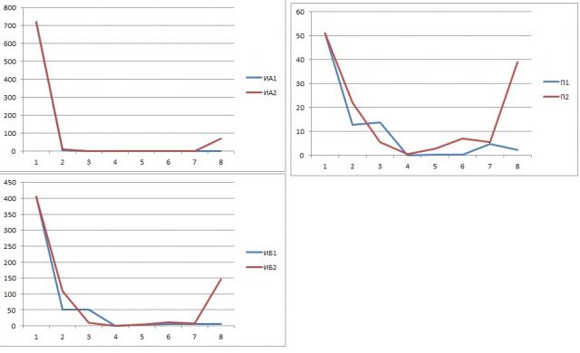

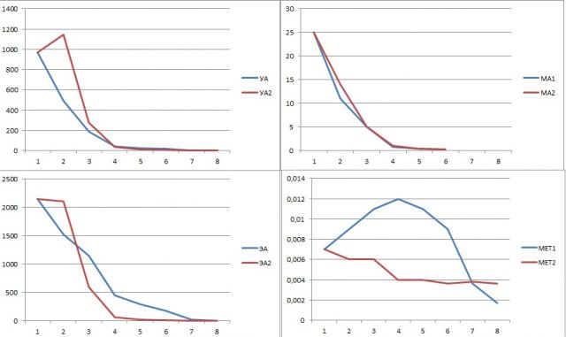

alexeyT Опубликовано 16 апреля, 2018 Автор Опубликовано 16 апреля, 2018 (изменено) опять - про головы.... снизу - вверх. 75 см 3*3 + рефлюкс + 1 м РПН 2 захода по 15 л ЭАФ +5 л воды (тэны) исходник ну и отчеты....1.xlsx Очевидно - некуй было сокращать плотную насадку , сивуха стала пролезать - сбросы 3-4-5 содержат примесей менее, чем в СС в среднем. вполне можно доливать перед ректом - на второй табличке явственно видно, про провафлил сивушный выстрел в самом конце. некуй на верхний градусник(под рефлюксом) надеяться В общем. при небольших корректировках вполне пригодная система по очистке как от ЭАФ, так и от сивухи..... и довольно эффективная! (по скорости/оборотке). чесговоря - не ожидал. что в исходнике столько сивухи будет. потому и удлинил ЦП за счет нижней царги... Обратите ВНИМАНИЕ на последнюю графу табл 2..... Это - отбор с ТСА, деф держал горячим, накАпало аж 200 мл за 5 часов Изменено 16 апреля, 2018 пользователем alexeyT
alexeyT Опубликовано 17 апреля, 2018 Автор Опубликовано 17 апреля, 2018 (изменено) для наглядности для меня совершенно очевидна ПОВТОРЯЕМОСТЬ (а это уже пятый перегон головняка) и косяки с последним сбросом и сокращением высоты насадки в общем, придется забыть как страшный сон мои многолетние мытарства с переработкой голов "классикой" тут - (нагрев+сброс 1%+стабилизация+на себя+головы и 5 сбросов) = 2 с небольшим часа. причем половина от отобранного на этом этапе - спокойно ляжет в СС как оборотка. Потому как концентрация дерьма ниже Изменено 17 апреля, 2018 пользователем alexeyT 3

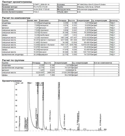

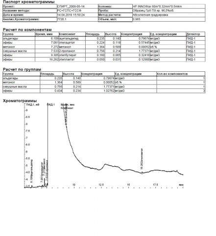

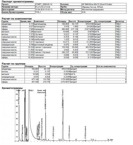

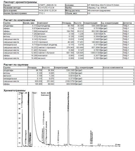

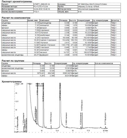

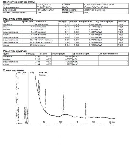

alexeyT Опубликовано 17 апреля, 2018 Автор Опубликовано 17 апреля, 2018 (изменено) Ну и напоследок.... 31.03.2018 37 л 60% дерьма всякого. 80 см 3*3 + рефлюкс + 40 см 3*3+60 см 4*4 исходник получено 14 л АС в виде Т1 и Т2. спецом поджал на Т1 подачу воды в деф, на выходе (через 2 метра) = 51*с Т2 = 31*с спиртуозность (расчетная) отличается на 0.05%, что по калькулятору Игоря Одесского составляет менее 1 ТТ Так что параноики переохлаждения могут смело засунуть язык в ЖОПУ полный отчет по ГХ - в аттаче Гриня.xlsx в принципе, мне более добавить НЕЧЕГО..... ГРЭМи работает и весьма эффективно как на сырце, так и на отходах. только нужно соблюдать простейшие правила.... дабы говно не лезло в отбор . не менее 22 ТТ снизу Скорость - просто запредельная. никаких покапельных выдрАчиваний. никаких декрементных передергиваний, никаких теребуньканий с дожимом... До новых. вонующих встреч! ПыСы. Скоро 7721 и Маркони запустят своих монстриков, ЭМУ они уже освоили.... Изменено 17 апреля, 2018 пользователем alexeyT 6
