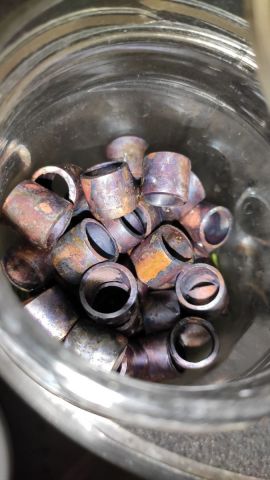

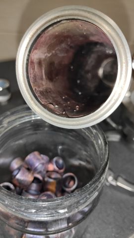

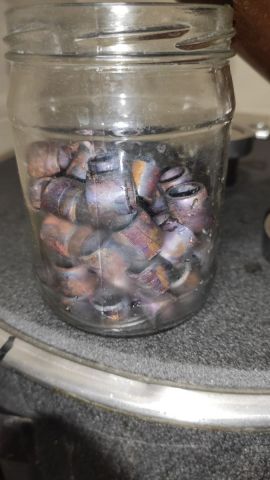

Насчёт ароматики, медь в кубе нужна и жать до суха тогда будет по эфирке лучше. Если медь в паровой зоне была, сравни с затором с дробиной, у меня кратно меньше чернеет, я ее даже не мою два три перегона.
@Naruto в кубе нет меди, царга 30см медная набита кольцами д.12мм, посмотрю, но думаю не сильно забилась, на муке прямо сопли стекают
@snab попробуй меди в куб накидать, там важно кипение кислот , медь катализатор реакций, в паровой зоне она серу притягивает, а кубе как катализатор образования эфирки работает .
Но это только на браге работает , дальше кислот нет уже в сырце столько.
@Naruto на следующем заторе попробую, есть трубок медных порезанных см по 15

Основной плюс фильтрованного сусла и  заторов на нем. Серы сильно меньше, "пердушка" характерного практически нет, даже если без меди в паровой зоне гнать, а вот приятную  Ароматику сырца увеличивать - по любому медь в куб нужно кидать. Я закидываю (закидывал, на НБк то же думаю загильзовать медью  в низу в трубки), что есть медного :
попугай медный
-  медную кастрюльку и тому подобное;
Заодно все отмывается от окислов и какое то время сияет "огнем".

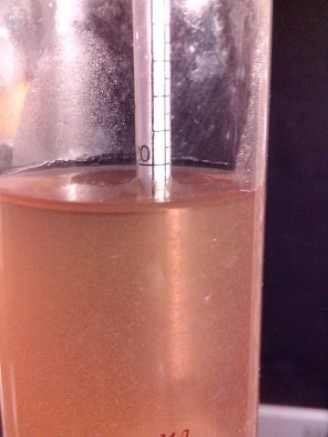

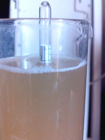

Сделал все по написанному: концентрат ячменный 3 по 3,9кг, воды до НП 17, дрожжи Брагман виски спирит, софексил 3мл. Два дня активного брожения, потом день чуть побулькивала, сегодня остановилось. КП 2,5. Почему так много? Где накосячил?
Изменено пользователем okun
@okun нигде, КП 2 на Брагман это нормально, бывает и 1, бывает и 0 , зависит от НП ведь процент длинных мальтоз в
 плотном заторе выше чем жидком. Те если бы твой затор был нп 12 БРИКС то сейчас бы КП была 1,5 где то. А может и ниже (ибо чем жиже затор тем дрожжам легче бродить и из-за осмотического давления на их мебраны и иза набаживаемого спирта
, Мальтозы дрожжи доедают после глюкозы и фруктозы и  уже сильно "под кайфом".
17 это уже выше среднего.
Ну и 4 суток это стандарт, но дл более полного съедания углеводов дрожжам требуется больше времени, а Т придется как то поддерживать (ибо остывает затор ниже оптимальной Т брожения в 30 гр , когда дрожжи "успокаиваются" ...
Если есть возможность , подогрев браги , нет - помешивание регулярное..
Ну и другие причины бывают недоброда - слишком сильный саморазгрев в первые сутки (мои заторы в 350 литров запросто разогревались до 40 гр и приходилось их охлаждать рубашкой пвк пару раз в первые сутки , если упускал Т то имел недоброд (часть дрожжей не выдерживает такой бани, а выживают не самые лучшие в плане сбраживания. )
2. Как бы мы не старались но на входящее сырье мы повлиять никак не можем, по белку показатели пляшут прилично от 5 до более 10 процентов. Соответственно пока с белкового бруха не снимаем (надеюсь вслед году запустим подварку сусла и фильтрацию вирпулом, станет белка меньше, так вот часть КП это белок растворимый он то же даёт плотность лишнюю.
В общем все у тебя в пределах , паниковать надо если КП выше 4 на этих дрожжах.
Ну и по дображиванию решай сам, за пару суток ещё 0,5 съедят точно может и 1 единицу... За ещё три дня затор не закиснет, больше недели я бы не держал.
К слову многие измеряют сахаромером маленьким "любительским" у него шкала мелкая и погрешность +/- "километр" даже на АС-3 может быть погрешность из за Т измерения в том числе (холодное сусло) покажет большую плотность , ну и всякие пузырьки газа растворенного.
Для четкого измерения, бражку надо 1. Дегазировать , 2. Привести к 20 гр. С, обычно эти факторы нивелируются набродившим спиртом , но бывает, что этой компенсации не хватает.
Ну и использовать большой плотномер (ас-3). Его общая масса больше чем у свистульки длинной 6 см и на показания  которого могут сильно повлиять  несколько пузырьков газа.
