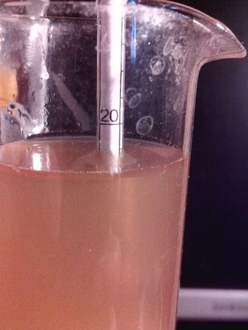

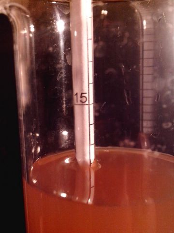

@Solo_Mi_Nk Ни в коем разе ничего не рекламирую, но я сбраживал ячменный на алкотеке, брагман турбо, даблснейке, но брагман виски спирит (bragman whisky spirit) мне понравились больше всех. Я сбраживал по 7 кг концентрата на затор, 12,5 г дрожжей, одна пачка на 4 затора. НП и КП на фото.

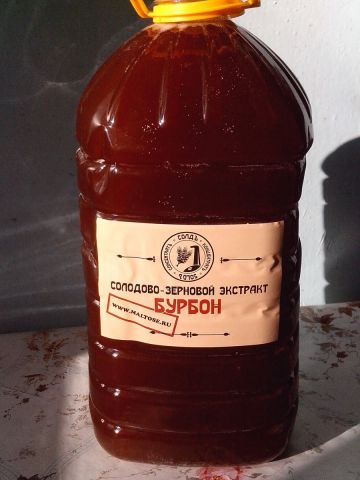

Купил бурбонный концентрат. Паллета от ТК это что-то! В половину веса концентрата. -)
Одну пятилитровку развёл в 7,5 литрах кипятка, вымыл, в общем получилось 10 литров воды к кастрюле. Самое трудное - это вылить-выдавить концентрат из бутылки. -) Перед этим грел в горячей воде.

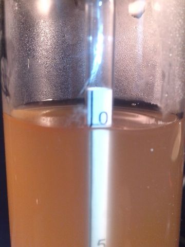

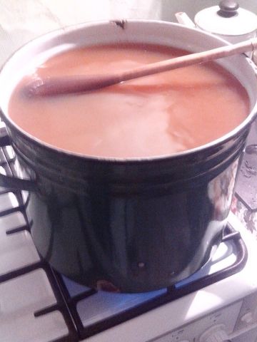

Короче, помятуя обильную пену при первом перегоне ячменного концентрата, решил сделать ГМ 1\3, чтобы оставить по больше свободного  места в кубе. Остудил, добавил воды до общего объёма 21 литр. НП = 21. 12 грамм дрожжей  Bragman Whisky Spirit. Выбродило до КП =~0. Общий объем браги получился 25 литров, пять пятилитровок под завязку. В прошлую субботу поставил, в эту перегнал первый раз. Немного начинает пениться при t=55-60гр. На всякий случай пару капель софэксила и перемешивал до 70гр.  Получил 9625 мл СС крепостью 30,7%. Выход составил 416 млАС\кг. Намного больше, чем я ожидал.

@Alexx_Any спасибо за подробный отзыв, плотность экстракта повысили с 72  до 80 процентов сухих  ещё в ноябре (этикетки пока старые ) поэтому вязкость концентрата  выше и выход больше. (Хотя вязкость она не совсем точно коррелирует с плотностью , зависит от сырья, рожь сильно повышает вязкость , ячменные в чистом виде более  текучие. )

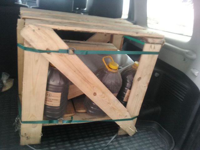

Ps у нас при получении можно попросить разобрать и вынуть из упаковки , таскать деревяшки дело неблагодарное , хотя "бесплатные" дрова в хозяйстве то же не помешают :)
43 минуты назад, Naruto сказал:
И как строительный материал для ящика для бутылок с разлитым дистиллятом. А вот слово "бесплатные" не очень подходит :rofl:
Уже один есть из паллеты от картонного бочёнка с ячменным концентратом -))

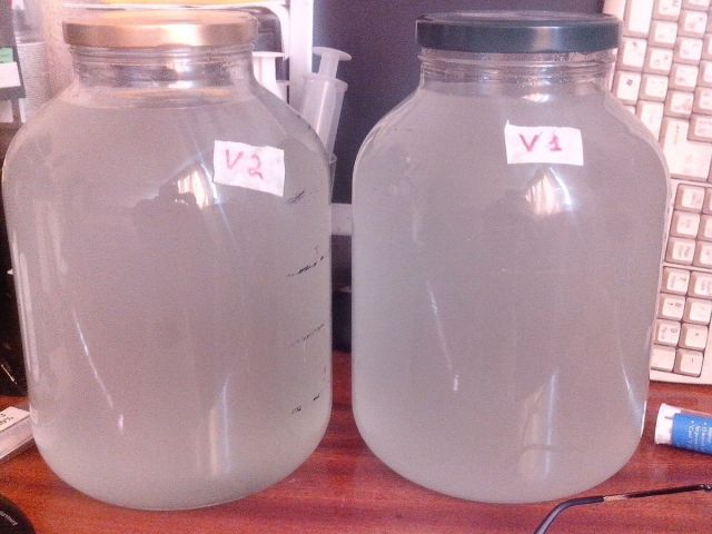

Брага из 3л ячменного+5,3кг сахара+42л воды+ 130г вискарных дрожжей за 5суток выбродила вроде полностью,двое суток отстаивалась при +5С. Слил около 20л пригодного на мой взгляд для перегонки НА ТЭНах. А вот остальные примерно 23л на  ТЭНах гнать боюсь- мутная очень. Остаиваться вроде хочет,но подозреваю, что не остоится никогда.Стаким содержанием солода ещё не гнал ни разу.Что делать не знаю. Первый блин комом не хочется.
@RSM вынеси на холод за сутки брага осветлится
@RSM это нормально и ночью все равно холоднее.  утром уже должны лечь на дно дрожжи .
