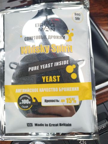

Дрожжи Брагманн на данный момент лучшие для наших экстрактов , вот именно такие как на фото.

У всех такой вид пачки или мне старые попались?
У меня точно такие же. 12,5 гр на 25 литров браги (7 кг) концентрата. Рассыпал, завелись на полную на след день, ставил вечером.
