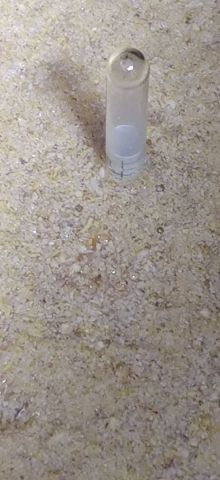

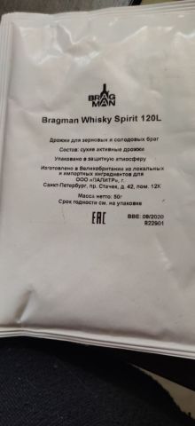

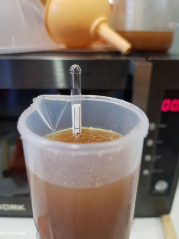

Я,пока есть время добиваю двухгодовалый солод и заодно тестирую дрожжи .
У всех такой вид пачки или мне старые попались?Я до них на бекмая работал и было всё предсказуемо,рассыпал в сусло и через час уже виден результат.
Брагман,разбраживал в осахаренном сусле час и эти заморские твари едва шевелились.Т.к.времени было в обрез вылил в затор и прождал ещё часа полтора-тишина.Дальше вернулся только спустя 10часов,гидрик строчил как пулемет Максим.Прошло полтора суток и вот результат.1-2%при температуре 28гр.Оставил до завтра.Так быстро у меня ещё не получалось.Очень своенравные товарищи.
Андрей пока не доступен
Хотел тоже на таких дрожжах ставить, но перепутал продавец и прислали брагман турбо, и сбраживал пополам с воронежскими, за двое суток почти в ноль сбродили
