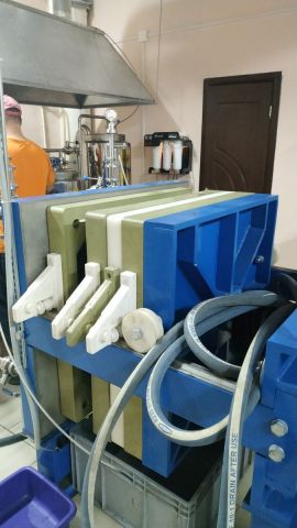

Растущий спрос, поставил нас перед выбором как увеличить производство ...
Покупать еще фильтр чан или два или все таки влезть в долги и взять в лизинг или кредит машфильтр по типу пресс фильтра...
Сегодня ездили в Курск , знакомились с фильтром в минилаборатории производителей ... скажу я Вам это вещььь
отфильтровали чисто пшенично-солодовый без шелухи и смолтый на молтках в мелкую крупку затор...
за .... ПОЛТОРА часа  с промывкой, гм ставили 1-4 , 38 литров воды на 12 кг засыпи получили 55 литров сусла плотностью 15 брикс.
промывали не до 0 кп сусла была 5 брикс , те еще можно было вымыть за полчаса остатки полностью ...
и это на чисто пшенице , которую в фильтр чане мы только с рисовой шелухой можем фильтровать ...
сусло вообще не контактирует с воздухом при фильтрации  , в нашем случае мы. его еще и вакуумом будем тянуть сразу в выпарную установку ...
из фильтра высыпаются почти сухой жмых влажностью от 60 до 90 процентов (это очень сухой для дробины)  обычно от 140 и выше ...
все супер , единственно , цена ... наш вариант на 2 куба сусла в час будет стоить 5+млн ...
но мы его купим ... и в общем вот тогда начнется

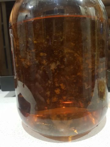

В общем в бочке виски был 7 мес, крепостью 63гр, когда сливал по немногу на пробу при разбавлении было все норм
И я слил весь объем разбавил до 50 гр крепости, и еще на пару месяцев думаю, но теперь когда сливаю на пробу 50 гр продукт при разбавлении до 40, через некоторое время вылезают какие-то хохорушки, что это может быть?
Никола89,
это самый вкуснец, если ты бутыль взболтнешь эти "хлопья" растворятся , потом снова выпадут ...
попробуй в микроволновке буквалтно там поллтира на 30-45 секунд нагреть) то же растворятся
можно отфильтроваиь на холодную (охлаждаешь в морозилке и через бумажный фильтр или даже тупо через хб или вату филтьруется) но вкус (сладость и ванилька ) чуть уменьшатся.
у меня было такое один раз , сам не пойму почему , может вода , может разбавил не так....
Половину отфильтровал,  но погреть попробую, спс
При охлаждении бочкового суть и хлопья вылезают 100%. Потом либо греть, либо как Андрей предложил фильтровать. На производствах холодная фильтрация - обязательный этап для виски. Нам - домашним самогонщикам, если напиток в шкапчике держать - без надобности.
Как то зимой вёз в гости продукт по холоду. Приехал, достал - ёмаё - на стол стыдно ставить. Отогрел, слил с осадка.
Сейчас всботнул все растворились

Никола89, тогда на улицу и фильтровать
10 минут назад, Papic сказал:
улицу и фильтровать
А чего ты смеешься? ;)
Я ж, говорю - в промышленности для бочковых дистиллятов используют холодную фильтрацию.
т.е. спецом охлаждают и потом фильтруют. Потом можешь возить по морозу сколько угодно. :)
Изменено пользователем затоштобыфсе
Никола89, затоштобыфсе, именно холодную фильтрацию и имел ввиду. хотя считается что ароматику она убивает. но тут явно сивухи излишек. он и замерзает в сопли эти...
Все понял,  спасибо

Papic, не сивухи это , сивухи дают муть общую и не плавают хлопьями ...
это экстракты из дуба разные , они вкусные ... я такие не фильтровал , а взбалтывал бутыль перед употреблением и учил народ так делать кому раздавал :)
но и было такое один раз после одной из бочек .
