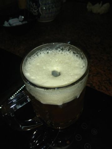

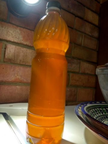

Неделя карбонизации , на 45 литров добавил 300 гр концентрата, давление в кеге 0,5 Атм. Надо побольше навеску делать концентрата для карбонзации, раза в два, те где то 15 грамм на литр.
Пена умеренно стойкая , пиво стало прозрачнее, не кристально конечно, но и в холодильник , я его ещё не ставил .
Горечь как обычно уменьшилась , каких либо посторонних привкусов нет, хорошее ровное пиво.
Ещё недельку постоит в тепле , потом охлажу, поддую газа и хорошо если до нового года доживёт :).
