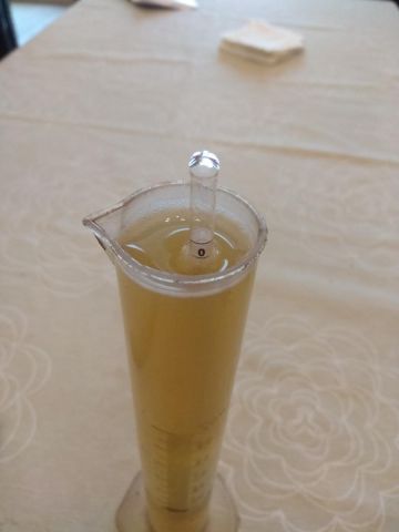

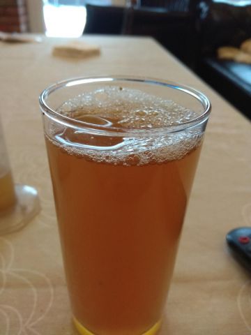

Итак отчитываюсь по пиву
За неделю пиво выбодило до с 14 до 3 брикс
, Пиво конечно не осветилось , но стало несколько прозрачнее и серый оттенок , который давал белковый Брух при разведении концентрата пропал .
На вкус пиво как пиво , Магнум дал некоторкю , но не сильную горечь (30 гр на 45 литров , жатецкий хмель умеренный аромат , для пива из базового отечественного солода на мой вкус не плохо, Цвет чуть темнее чем классическое Жигулевское
Я в общем доволен результатом , в принципе как ленивое пиво (как тут выразился коллега ) вполне сойдёт.

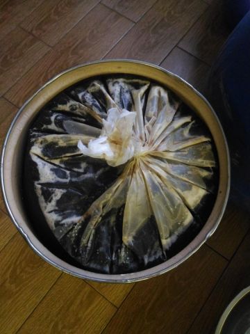

Концентрата было 89 кг
Дрожжей 200 Грам сафов и сколько то английских , там был подкормка в пачке и она была большая достаточно, но думаю самих дрожжей там было грамм 50 не больше.
Я думал только английскими сбродить, потом глянул , а там по инструкции на 70 литров и куча всяких там блабла про то что в пачке все нужное - для их роста, брага за несколько часов на них не завелась. (что не удивительно их там было в 4 раза меньше нужной мне навески и я дабы не рисковать сыпанул сафов, о чем вобщем не пожалел .)

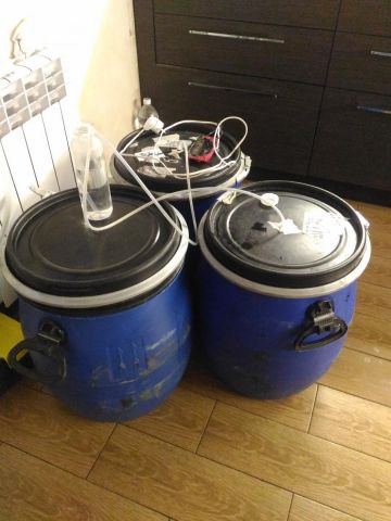

Поставил 100 литров браги на концентрате
Казалось что он будет гуще
И немного накосячил наверно, первые 10 кг перелил из бочечка в первую 65л бочку и не перемешал предварительно
И так поставил в следующей конфигурации.
Вода - 30 литров (t.30)
Концентрат - 6 кг.
Дрожжи (саф-левюр) - 30 гр.
Brix по рефрактометру и АСП - 13.
Что скажете?
Я поставил 2 бочки по 40 литров воды на каждую по 10 кг концентрата и по 30 грамм воронежских
Померял АС3 показывает 14 но Т затора 34 гр С
Я не поставил и не буду, все равно крышку плотно не буду закрывать т к брошу подогреватель на 30грС
Вообще никогда не ставлю на зерне,только на фруктах.Если ставишь в синих бочках можешь стрейчем мотануть,он как шарик раздувается.

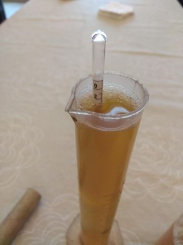

Если Т вышесчем 20 град то АС3 покажет меньшую плотность , и наоборот , для корректных показаний приведи сусло к 20 град или близко к ним (две кружки тебе в помощь и переливаешь пока не остынет )

Т затора поднялась до 36 гр С
Ничего страшного не случится, если есть чиллер , то охлади до 30, нет так пусть бродит , хлебопекарные и спиртовые дрожжи легко выдерживают перегрев до 40 и даже выше, брожение бурное закончится к вечеру и т начнет падать.
