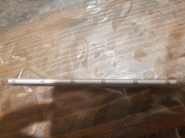

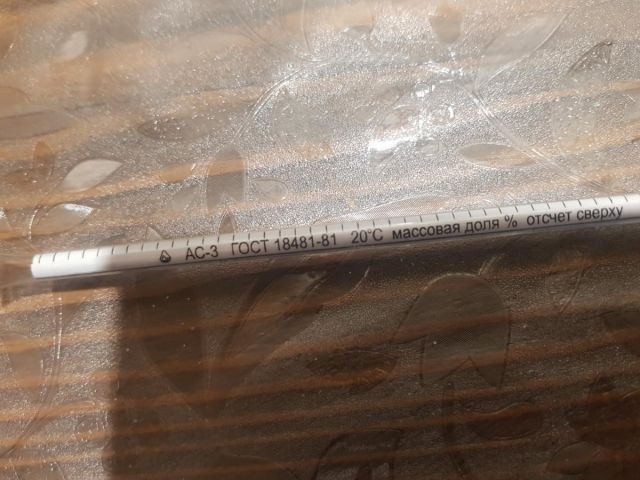

АС3
А я чё то не умею им пользоваться, в браге готовой тонет почему то
Вот такой
Если тонет , значит выбродило досуха те абсолютно, и показывает отрицательное значение плотности из за набродившего спирта...
Тогда че то не понятно, там шкала в обратном порядке
О
Потому что он измеряет более плотные растворы чем вода, а спиртомер менее плотные , поэтому у них шкалы в разные стороны...
