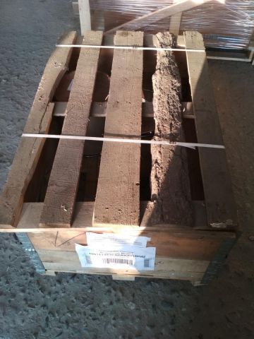

Пришли мои два барабана, вот как КиТ меня любит, знал бы заказал бы шесть барабанов, все равно по одной цене было бы в такой Упаковочке, ;)
капля за каплей, капля за каплей
