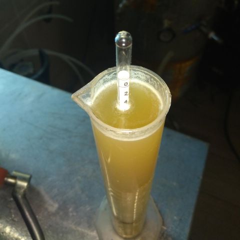

Значит сбродил мой затор из концентрата
13 кг концентрата в 45 литрах общего объема ,
начальная плотность по ас3 22 БРИКС
Дрожжи Саф момент 33 грамма (3 пакетика)
Конечная плотность после 4 полных суток брожения 4,5 Брикс
Старт брожения Т 33 грС
По дням выбраживало с 22 до 8 за первые сутки , с 8 до 6 за вторые и с 6 до 4,5 за оставшиеся двое суток . Дальше решил не ждать, не смотря на то что брага при перемешивании ещё пенилась.
Выход с учётом голов (отобрал 375 мл по АС) Составил 0,362 мл с с 1 кг (килограмма не литра) концентрата. Гнал до 3 гр. В струе.
В пвк положил медный котелок , купленный по случаю в Мюнхене , а в царгу набил медных трубок.
Сырец классический солодовый, приятный аромат и вкус...
Результатом лично я на этот раз доволен...
Обычно выход из соложения ячменя у меня составлял 0,33 мл ас с 1 кг солода.
Те как я и заявлял концентрат вполне заменяет собой 1,1 кг солода при плотности 73 %.
По цветности разбавленный концентрат ПРАКТИЧЕСКИ НЕ отличался от сусла той же плотности.
Во время брожения стал ещё светлее.
Брага была приятной на вкус не кислила и совсем не было горечи , алкоголь чувствовался явно.
К сожалению не чем было измерить ph , свой измеритель я отвез в цех.
Попробую на возвратной барде поставить следующий затор, мне кажется не помешает чуть подкислять концентрат .
