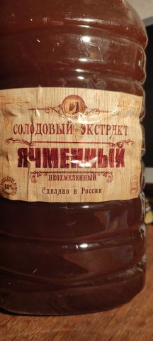

Naruto Опубликовано 7 января, 2025 Автор Опубликовано 7 января, 2025 @RSM эту этикетку разрабатывал дилер, могут хоть амброзией назвать :), мы на ней указаны как производитель и наш логотип.
vabur Опубликовано 12 января, 2025 Опубликовано 12 января, 2025 Вопрос какого плана -какое количество солода используется для производства 1 кг. ,экстракта?Если это конечно не военная тайна.
Naruto Опубликовано 12 января, 2025 Автор Опубликовано 12 января, 2025 (изменено) Концентрат состоит из заявленных солодов на 1 кг концентрата уходит 1,05-1,1 кг солода, так как экстрактивность отечественных солодов не высокая (72 +/-2 процента где то) а наши концентраты содержат 78 процентов сухих веществ +/-2 При этом сбраживаемость 1 кг нашего концентрата может быть сопоставима с сбражмваемостью 1 кг солода по красной схеме (тогда экстрактивность чуть выше из за долго процесса), а так же солод затериый без упаривания не проходит доп термическую обработку и меньше образуется мальтодекстринов. Засыпи на двойных солодах 1/1, сложные типа бурбон классическая засыпь не буду врать там 50 кукуруза, остальное рожь белая и ячменный солод, Корн там 80 кукуруза и 20 ячменный солод. Квасной, ГОСТ почитай ССср Янатрный там добавка карамельного. То же не помню, в описании у диллеров должно быть указано. Сейчас используем в основном Курский солод, на Шато виски идёт импортный копчёный. Кукуруза идёт несоложеная ибо не бывает кукурузного солода, его просто нигде не производят. В квасной по ГОСТ идёт некоторое количество несоложеной ржи. Изменено 12 января, 2025 пользователем Naruto
