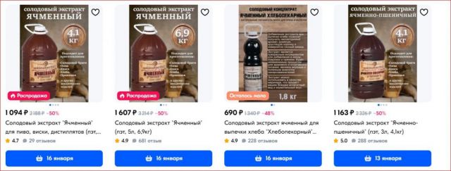

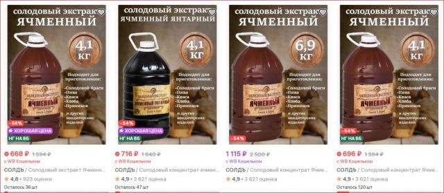

2 часа назад, Naruto сказал:
А там видно будет
А мне давно видно, что на Озоне цены завышены по сравнению с ВБ, практически по всем лотам, за исключением лишь некоторых
Озон
ВБ
