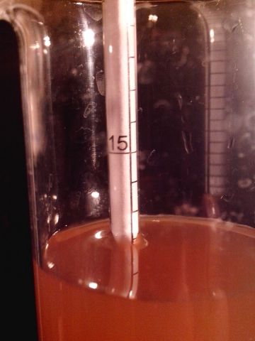

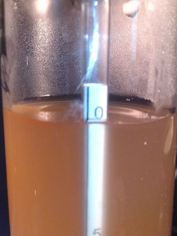

Может конечно и нужно, но брага и выбродившая брага из солодового концентрата у меня имеют прозрачную субстанцию. Особенно если "не подгорает перегнать", а выждать когда выбродит полностью и дрожжи "сядут на дно" (по аналогии с брожением пивного сусла).  Правило: "осветлился верхний слой - на перегонку!" неправильный. См. фото.
После ~второго дня брожения я начинаю перемешивать со дна свою брагу, из чего бы и на каких бы дрожжах я её не ставил. Что способствует удалению СО2 с придонной гущи, если брага красная и дегазации самой браги. Удаление СО2 из браги перемешиванием также способствует продолжению брожения.
