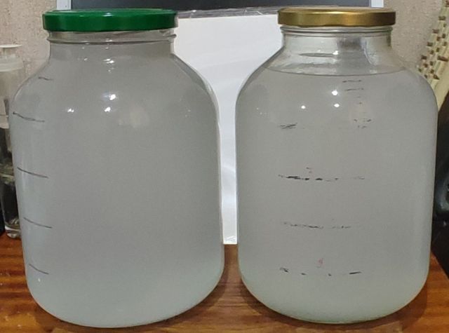

06.05.2024 в 18:00, Naruto сказал:
на 1 кг концентрата 250 грамм сахара.
Вчера перегнал брагу из 5-ти литровки ячменного. Получил 9500мл СС 29% без всякого сахара. Ну и зачем мне этот секас с этим сахаром?
@Alexx_Any разные бывают опции, я вот к примеру прибыл на 2 недели нужно было залить 100 литров в бочки, а концентрата даже для меня, в моменте не было столько. (все продано обычно, что в наличии)
Ну вот забуторил сахаром в этой пропорции, вышло неплохо.
