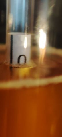

Екарный бабай! У меня сегодня рекорд по выходу из "Ячменного".
Все как обычно. 4,1 кг. концентрата слил в бутыль из под кулера (15-16 л. воды). Дрожжи Брагман Виски спирит по 8 гр. на емкость. Брожение вялое, без энтузиазма и бурления. Я уж было и расстроился. На неделю забыл об этой коричневой жиже.  Типа, а что делать? Видать не повезло.
Когда вспомнил, то посмотрел на показания стеклянного поплавкового прибора, и совсем уныл. Утонул этот падла, до третьей метки недоходя "0".
"Ну все!"- подумал я. В жопу все эти концентраты....Переходим на муку. (:
А в итоге после погона 0,395 л. чистого спирта  с кг. концентрата.
Короче, я совсем перестал понимать алгоритм подсчета эффективности выхода конечного продукта в привязке к показаниям прибора "выбродки".
В предыдущий раз "выбродка" была на 20% больше, а выход на 10 % меньше.  А в этот раз прям фейерверк кешбегов! Думал, что обо..... А тут вон чего!
@IPSIV осталось узнать название девайса по которому «выбродку» измеряешь
На бумажке в стеклянной колбе написано "АС-3 ГОСТ 18481-81".
Даже если прибор и врет, то врет всегда. Т.е. и вчера и все прошлые заторы. Соответственно тенденция остается неизменной. "Выбродка" меньше, а выход продукта больше. Чудеса.
@IPSIV , возможно, солод хороший попался. Белков поменьше, мальтозы побольше при одинаковой плотности. Кстати, вес может варьироваться и должен быть указан для каждой партии, 4.1кг это справочная информация. А может, этикетки перепутали и тебе "Бурбон" достался.

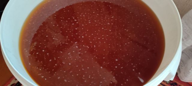

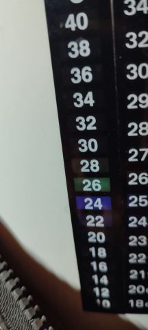

Всем добрый!
Сбраживание первой пятилитровки.
На первом заторе КП в ноль не вышла. Решил, что на второй помогу несколько дрожжам. -) Добавил в сусло при ~60гр 5гр "Г" и 5гр "П", продержал под пуховиком 40 мин, остудил, долил воды, всего 23л. НП=18,5 (АС-3). И 12гр разброженных USW-6. 16.02 поставил 25.02 первый перегон. С третьего дня брожения под пуховиком. t брожения ~28гр. Только на последний день t бродилки начала сравниваться с t окружающей среды. Итог КП=0. При перегоне получил 9500мл ~29% СС. Выход радует-))) Не знаю, что помогло,"П" или"Г", или USW-6. (Или увеличение времени брожения) Сусло и без ферментов йодную пробу проходило. Но факт на лицо. Кстати, pH выбродившей браги 4.8, может изначально подкислить затор для лучшего брожения?
2 часа назад, Alexx_Any сказал:
Сначала проверь свою воду, на минерализацию, подкислять имеет смысл только воду низким pH буфером, а такая вода как правило имеет pH не высокий (5-5,5) .
Вывод вода скорее всего у тебя жёсткая и прежде чем ее подкислять ее надо умягчить иначе кислоты надо кратно больше. pH 4,8 это в общем неплохо.
Так то наш концентрат около 4 pH. Зависит от вида, ржаной кислее выходит около 3,5, бурбон 4-4,5.
и 5гр "П", продержа
Скорее всего п нарезал белки и дрожжи их съели и размножились сильнее не ещё сильнее :) белок идёт в ход пока дрожжи размножаются , это избыточное размножение дрожжей может привести в большей сивушности продукта.
Белки растворенные так же повышают плотность затора и вот это выбрадивание до 0 может быть как за счёт дрожжей сьеыших мальтозу, но так же из за белка который съели дрожжи. Поробуй в след раз без п и г на тех же дрожжах, если остадось концентрата из той же партии.
