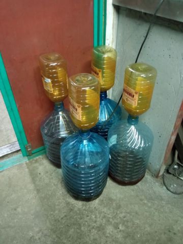

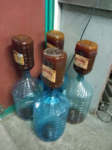

Кстати, провел эксперимент по наиболее менеезатратному "выковыриванию" продукции Солодъ из упаковки.
Показываю:
Суть: Греть не надо. Ковырять и резать бутыль не надо. Тупо переворачиваем и на час забываем. Потом конечно без горячей воды не обойтись. По другому этот "битум" в емкости не развести.
Изменено пользователем IPSIV
  • Спасибо 2
@IPSIV налей сразу в 20 Ки кипятка по 5 литров, будет легче потом размешивать. Если 20 Ки из поликарбоната он должен держать кипяток без деформации, я в такие пар сбрасывал из пвк.
Я же токарь. :) Меня самоточная мешалка в патроне шуруповерта спасает.
И то с трудом.
@IPSIV концентрат при нагреве становится более пластичным, пока он льется в кипяток будет нагреваться и потом мешать будет легче его гораздо, чем если залить сверху водой, тогда вода сверху и нагрев медленней и мешать сложно.
7 часов назад, Naruto сказал:
Из 20-ки получится 15-шка. ПЭТ ёмкости термоусадочные.

Я просто кладу 5-ти литровку на батарею утром, а вечером грею в кастрюле литров 7-8 воды, концентрат выливается самостоятельно, без усилий, этой же горячей водой промываю тару пару раз. И всё, 5-ти литровка чистая, концентрат размешан в горячей воде просто длинной ложкой. На это уходит не более 10 минут, какой час! Я придерживаюсь мнения: греть надо!
