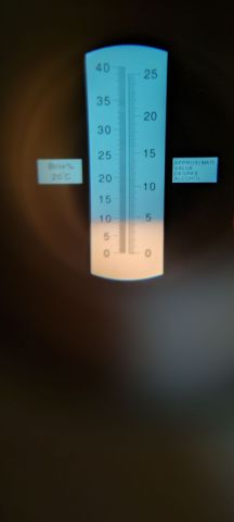

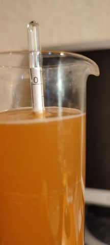

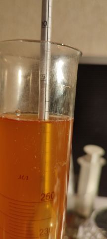

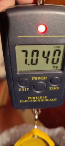

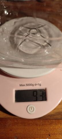

Купил ячменный, 6,9. По факту немного больше. Разболтал и вымыл хорошо бутылку в 7 литрах почти кипятка. Остудил чиллером и водой до ~25гр, всего воды 23 литра. Сусло йодную пробу прошло. НП=19. Дрожжи bragman_wh_spirit 14 грамм. Но вот что удивило, так это вялое брожение, грешу на дрожжи, к ним есть некоторые претензии. Короче, за неделю выбродило до КП=2, первый раз у меня брага выбродила не до нуля. -( Первый перегон, потстилл, до ~0 в струе. В итоге 9100 мл СС ~26,25%, (термокоррекция), ~340млАС/кг
И фото для любителей измерить КП рефрактометром. Вот что он показывает при том, что АС-3 говорит 2.

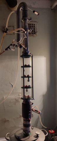

@kaimen1 Дробный будет на градусовской колонне. Я всё (зерно и солод и концентраты) на ней делаю, получаю 90-91% ароматный (невонючий!) дистиллят. Ячменный уйдет в 15-ти литровую бочку не менее чем на год. Я же шесть пятилитровок купил -) ,думаю - хватит, нет - дополним. У меня уже был подобный опыт с ячменным и бурбоном с выдержкой в бочке. Как получилось? Да вкусно! Даже угощать жалко -))))

Сборка на фото. Процесс: закипело, на себя ~40мин, головы ~9% (по запаху), тело до 95-96гр в кубе (УНО внизу), хвосты и с УНО отдельно в оборотку.
