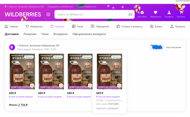

А я тем временем по новой "метнулся в ларек" и заказал самый дешевый 100% солодовый концентрат.
1 час назад, IPSIV сказал:
! Я проверял
Я уже разобрался. Ячменный, который ты хочешь брать ячменный - это изготовленный для конторы Весна. Я тоже такой брал. А про который я спрашивал, это чисто Солдъ от себя фасует. Вот я чуток и запутался.
