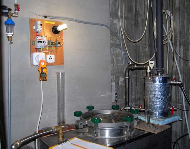

Сегодня до гоняю сырец дынный на колонне.
В кубе 100.1 сверху в дефе 79.5 и вот только пошли подхвостники,  в процессе сливал с сепаратора 3 раза 92%94%96% первая и последняя воняет но прозрачная в средняя белая как молоко но воняет чуть по меньше.
сверху в дефе 79.5
соответствует крепости 86%
за гранью....
92%94%96%
замерял ареометром асп3? Температура слива какая во время замера?
за гранью
шо, съел? Продукт вверху колонны 93%, перед колонной 96%. Изменено пользователем Garik80
Чего стебетесь, умники?
До последнего отбирал больше 90%
из области фантастики
ни какой фантастики, - пар из куба подаем в жбан сверху по паропроводу, в  жбане находится стакан. над стаканом колонна.
в куб не возвращается ни капли вообще, ни когда и не при каких условиях   :)

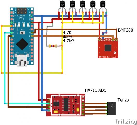

Как я и писал в личку необходимо сделать вот такое устройство:
Вот спецуха
https://ru.aliexpres...fd-9ae770080cbc
Датчик веса до 1 КГ
АЦП для датчика веса
https://ru.aliexpres...0208.8.3.0OIYbe
Датчик атм. давления
https://ru.aliexpres...aa-9c2b1f6cdc17
Градусники 18В20
https://ru.aliexpres...d7-e82a33022cc5
Контроллер
Если такая железка будет - я очень быстро напишу к ней прошивку для выдачи показаний в комп в формате софтинки hdctrl от коллеги makh.
Мне кажется Серж serafh очень быстро может такую штуку сотворить.

ни какой фантастики, - пар из куба подаем в жбан сверху по паропроводу, в  жбане находится стакан. над стаканом колонна.     в куб не возвращается ни капли вообще, ни когда и не при каких условиях

[b][member=alexeyT][/b],  я тебе ответил, как решить "фантастическую" задачу,  она решена в железе.
ты мне про версию Вадима отвечаешь,
Вадим говорил выше или в другой теме, что у него есть стакан большего обьема, и он его испытывал, адресуй  свои вопросы к Вадиму.
то что я видел,  -  ТК  постепенно заполняется флегмой, заполнение идет с верхних тарелок,  сколько нужно спирта для заполнения всех тарелок, я не считал, - на глаз по 200 мл на тарелке итого наверно около литра с учетом того, что дефлегматор тоже надо заполнять, как оказалось (?)
при этом  в кубе всего 1.6  л АС,   - не все так страшно, как кажется.
основное правило дистиллятора, - при прямой перегонке браги без укрепления , если стоит цель отобрать досуха, - достаточно отобрать примерно 1/3 от кубовой навалки,
в данном случае укрепление почти до спирта,  в кубе  хорошо если 10 л жидкости,  ПГ конечно подкинул водички, но только на разгоне.

[b][member=Kasperys][/b],  у меня есть лог,  перегонки на моей версии девайса, но нет ГХ, -  без них есть смысл обсуждать?
Раствор коварен!
есть
ГХ тут НЕ нужно. арифметика младших классов и чуток физики.
ГХ тут НЕ нужно
Урааааа !!!! :)   ща выложу
Раствор коварен!
[b][member=127L][/b], да выкладывай.
просто это уже начинает напоминать натуральную ДУРКУ.....
С участием людей, которым категорически противопоказано заниматься расчетами ....
70 лет кухарки прАвили государством...
  • + репутация 3
Это лог перегонки третьей (густой) части ржаной браги,  слабоспиртуозной.
лог перегонки3.pdf
Изменено пользователем 127L
Раствор коварен!
[b][member=127L][/b], к чему это?
[member=alexeyT], это к резино-кожанным колонам и рассчетам кухарок :)
все обьемы жидкостей указаны внизу - считать ничего не надо
первый слив лютера из жбана  через 2.5 часа после последнего слива из стакана,  в этот момент уже пофиг что возвращать в куб, часть НП слита, часть застряла в колонне.
